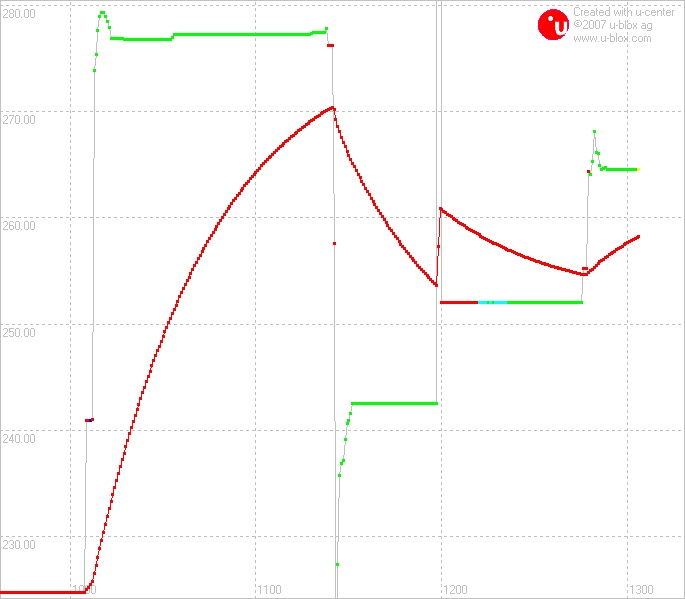

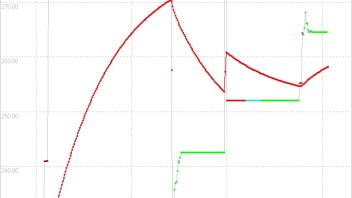

    Ein Bild vom 10.7. :(

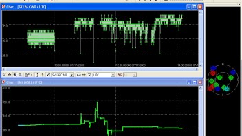

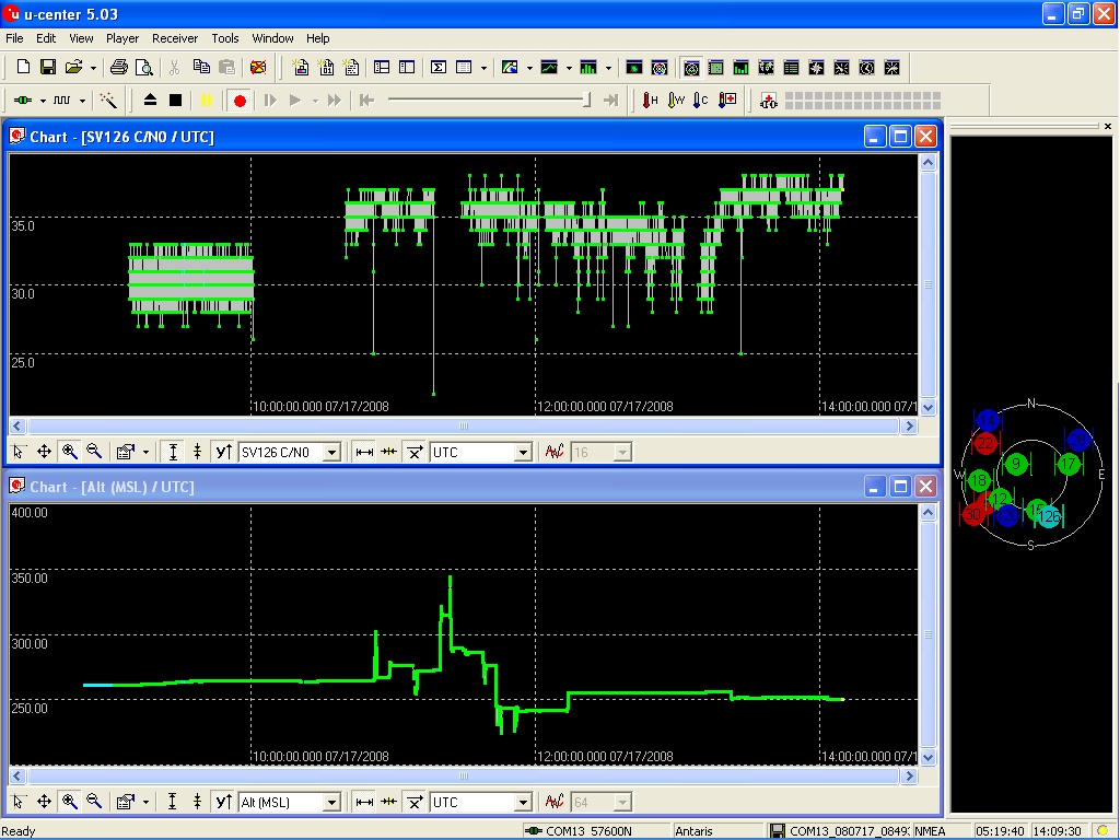

    Im 2. Bild die Empfangsstärken vom 126 dazu.

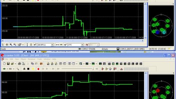

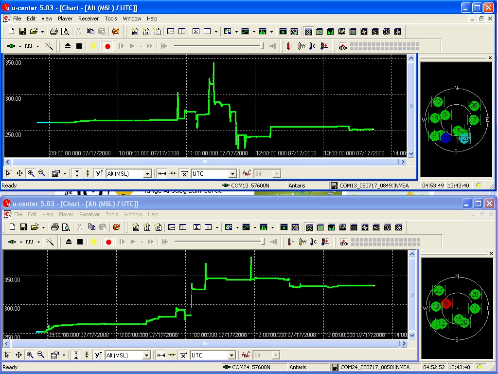

  • So, jetzt knapp 6 h Höhe mit/ohne EGNOS.
    Ob das signifikant ist, kann man aber so sicher (noch) nicht sagen. Auf jeden Fall gibt es bei beiden Spitzen, die max - min über 100 m gehen. Erwischt man eben eine dieser Spitzen, dann hat man Pech gehabt.
    Im Schnitt ist die Höhe - hier - mit EGNOS doch recht gut. Nimmt man wieder min - max ohne die Spitzen, so liegt man bei etwa 50 m, also +- 25 m, und das ist so gut wie in der Genauigkeit.
    Mit EGNOS ist oben, sichtbar am sat 126.
    Im 2.Bild die Signalstärken vom 126 dazu. Mal vorsichtig ausgedrückt, könnte EGNOS evtl. was bringen, denn die Spitzen liegen im Bereich, wo der 126 nicht in use war.
