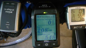

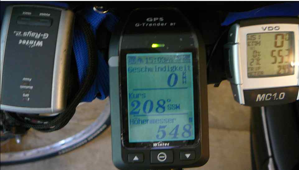

Hi Holger
habe gerade eine kleine Tour mit dem Radl gemacht (37,3 km 245 Steigmeter)
Ich bin bei einer Höhe 534 losgfahren und zurückgekommen fast identische Anzeige am VDO MC1.0 mit Wert 553 und am WSG-1000 mit Wert 550.
Der Luftdruck ist in den fast 2 Stunden gesunken, lt. meinem Barometer.
Der VDO MC1.0 zeigt ja "nur" die Steighöhe an, war 245 Hm, während der WSG-1000 unter Höhenanstieg die Sinkhöhe gleich von der Steighöhe abzieht. Das angezeigte Ergebnis Höhenanstieg ist am WSG-1000 16m. Also 550 -534 = 16, d.h. der Unterschied von 16 Metern ist begründet durch die Änderung des Luftdrucks, somit ist wohl die Ermittlung von Steighöhe - Sinkhöhe = 0. (bin auch überrascht ;D).
Als Bild mein Testaufbau an meinem Fahrrad-Lenker
Hans
