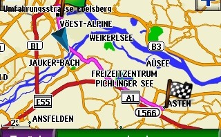

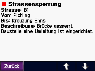

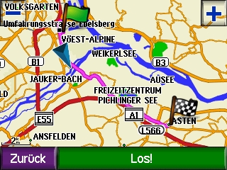

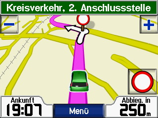

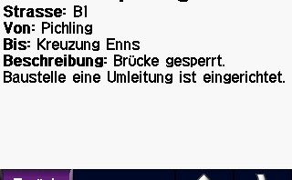

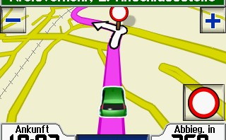

  • Also - nun ein Endbericht zu meinem TMC-Problem !
    An den doppelten Karten auf der SD-Karte kann es nicht liegen - das habe ich ausprobiert. Nach einem Webupdate der TMC-Funktion dachte ich vorerst, dass es besser geworden ist - doch nicht!!!
    Auf der im letzten Beitrag angeführte Strecke zeigt mir das Gerät immer eine Straßensperre an (Bilder). Nur befindet sich die gesperrte Brücke in Enns und nicht in Asten. Die von mir eingegebene Route (Linz - Umfahrung Ebelsberg - Asten) führt auch gar nicht nach Enns. Die Sperre ist auch für die von mir eingegebene Route nicht relevant. Also was soll die Meldung?
    Nun habe ich das Glück, dass ich die Strecke ja kenne. Ein Ortsunkundiger würde eine unnötige Umfahrung fahren obwohl es nicht notwendig ist. Auf solche Staumeldungen kann ich verzichten. Anführen möchte ich, dass ich nach dem Webupdate nun FM4, Radio OÖ, Radio NÖ und Ö3 empfange. Die Staumeldung bleibt aber bei allen Sendern gleich.
    Also ich kenne mich nicht mehr aus.
    Martin
