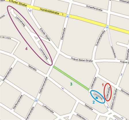

    anbei eine kleine Fehlersammlung von 07743 Jena (Westviertel).
    Jena_3.jpg:
    1: An dieser Stelle hat es nie eine Straße gegeben (zumindest nicht in den letzten 45 Jahren).
    2: Dieser Teil vom Lommerweg ist nicht gesperrt, sondern Einbahnstr. in der angegebenen Richtung.
    3: Hier fehlt im Kartenmaterial ein Stück Lommerweg. Dieses Stück ist Fußgänger- und Fahradweg.
    4: Auch hier ist der Lommerweg (wie weiter links) nur Fußgänger- und Fahhradweg und nicht für KFZ befahrbar.
    3 und 4 ist auch schon seit >45 Jahren so, 2 könnte mal zu DDR-Zeiten "Für Durchgangsverkehr gesperrt) gewesen sein
    [Edit: Der Lommerweg kreuzt die Katharinenstr. nicht direkt, sonern in einer Unterführung.]

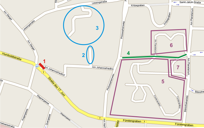

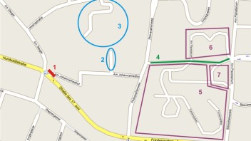

    Jena_4.jpg:
    1: An dieser Stelle ist "Am Johannisfriedhof" durch Gehweg und Poller von der "Straße des 17. Juni" abgetrennt, also keine Zufahrt von / zur Kreuzung.
    2: Betriebsgelände Universitätsklinikum Jena - gesperrt, Tor
    3: Betriebsgelände Friedrich-Schiller-Universität Jena - gesperrt, Schranke
    4: Gehweg mit Treppen
    5: Gartenwege im Botanischen Garten
    6: Gartenweg im Griesbachgarten
    7: Betriebsgelände Planetarium / Botanischer Garten

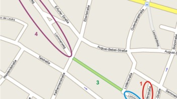

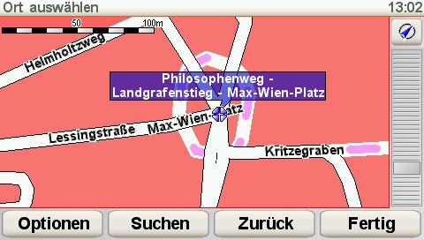

    Jena_5.jpg:
    Der "Ring" um den Max-Wien-Platz (gesperrt dargestellt) existiert nicht (und hat auch noch nie existiert).

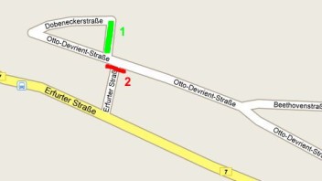

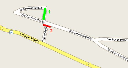

    Und da ich nicht annehme, dass Deine Testfahrt Dich nach Jena führt, gleich noch 3 Kartenfehler.
    1) Da gibt es keine Straße / Weg
    2) Hier ist zwar eine Straße, die von der B7 aus befahrbar ist, aber in Richtung Otto-Devrient-Str. in einer ca. 4m hohen Treppe endet.
    Und mein Navi wollte mich nach einem Besuch eines Kumpels in der Dobeneckerstr. doch tatsächlich erst die nicht existente Str. langlotsen und dann die Treppe runter :(

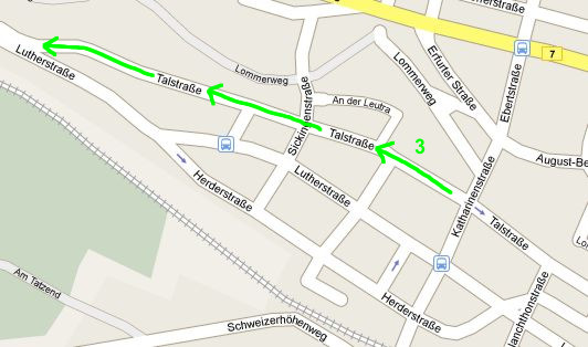

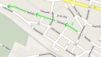

    Die Talstraße ist im gekennzeichneten Bereich Einbahnstr.

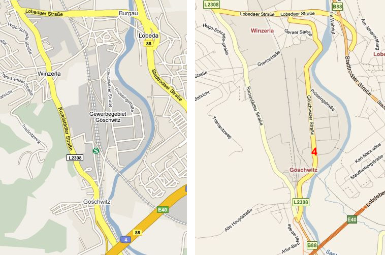

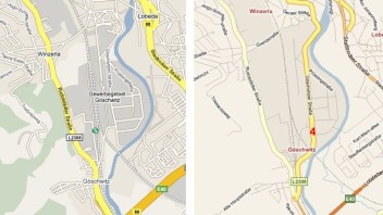

    Die seit einiger Zeit neue Zubringerstraße für A4 und B88 fehlt bei TA (Göschwitzer Str.) Linkes Bild TA, rechtes NT
    Und die ist wirklich wichtig, weil sie den Fernverkehr aus dem Bereich Rudolstädter Str. / Kalahische Str. fernhalten soll.

    Jena_3 Alle Fehler eingetütet.
    Jena_4 Fehler 1-3 eingetütet. Fehler 4-7: Die dort erfasste Geo ist datenseitig komplett gesperrt. Dürfte also nichts passieren.
    Jena_5: Der dargstellte Ring ist in den Daten nicht als Geo erfasst, sondern als Address-area was eine Anwählbarkeit möglich machen soll. Keine weitere Aktion.
    Die anderen Fehler nehme ich mir jetzt vor....
    Dirl
  • Okay, auch alles im Kasten. Fehler gehen gleich raus....

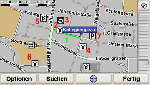

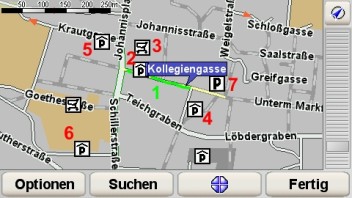

    Anbei gleich noch ein paar Korrekturen vom Stadtzentrum Jena, da gibt es seit 2 (oder 3) Jahren ein neues recht großes Einkaufszentrum mit Parkhaus und geänderten Zufahrtstraßen:
    Jena_10.jpg:
    1) Kollegiengasse ist in diesen beiden Teilabschnitten frei - als Zufahrt zum Parkhaus (2) sowie zum Parkplatz Eichplatz / Rathausgasse
    2) Parkhaus/Tiefgarage unter dem Einkaufszentrum "Neue Mitte Jena", Zufahrt von Kollegiengasse, 200 Plätze
    3) Einkaufszentrum "Neue Mitte Jena"
    4) ist kein Parkplatz, sondern Parkhaus / Tiefgarage
    Und dann gibt es noch 2 fehlende Parkhäuser:
    5) Krautgasse (Tiefgarage), Zufahrt von Krautgasse, 220 Plätze
    6) Tiefgarage des Einkaufszentrums Goethegalerie, Zufahrt von Ernst-Abbe-Str.
    und eine Parkplatzerweiterung:
    7) Der Parkplatz Rathausgasse wurde auf den gesamten Eichplatz ausgedehnt, Zufahrt von Kollegiengasse und von Weigelstraße. Der Verlauf der Rathausgasse stimmt auch nicht, sie geht eigentlich von der Weigelstr. gerade weiter, beides siehe hier
    Zimmi
