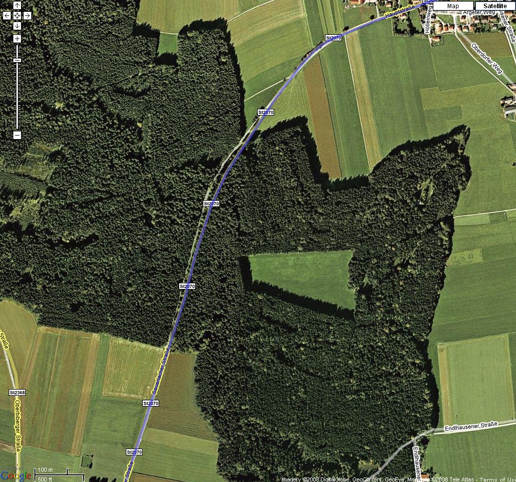

    neuer Input für Euch. Navi heute zum fünften Mal abgestürzt an besagter Stelle. Es ist die Staatsstraße 2070 zwischen Endlhausen und Altkirchen in Oberbayern. Koordinaten N 47,95404, E 11,58178 - naja, vielleicht 100 Meter weiter zurück (in Richtung Endlhausen), weil ich natürlich keine Vollbremsung hingelegt habe. Besagter Punkt liegt in einem Waldstück mit schlechtem St-Empfang laut Navi.

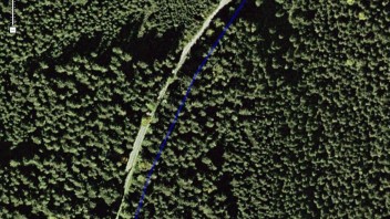

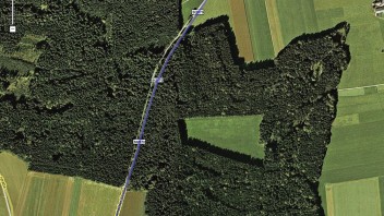

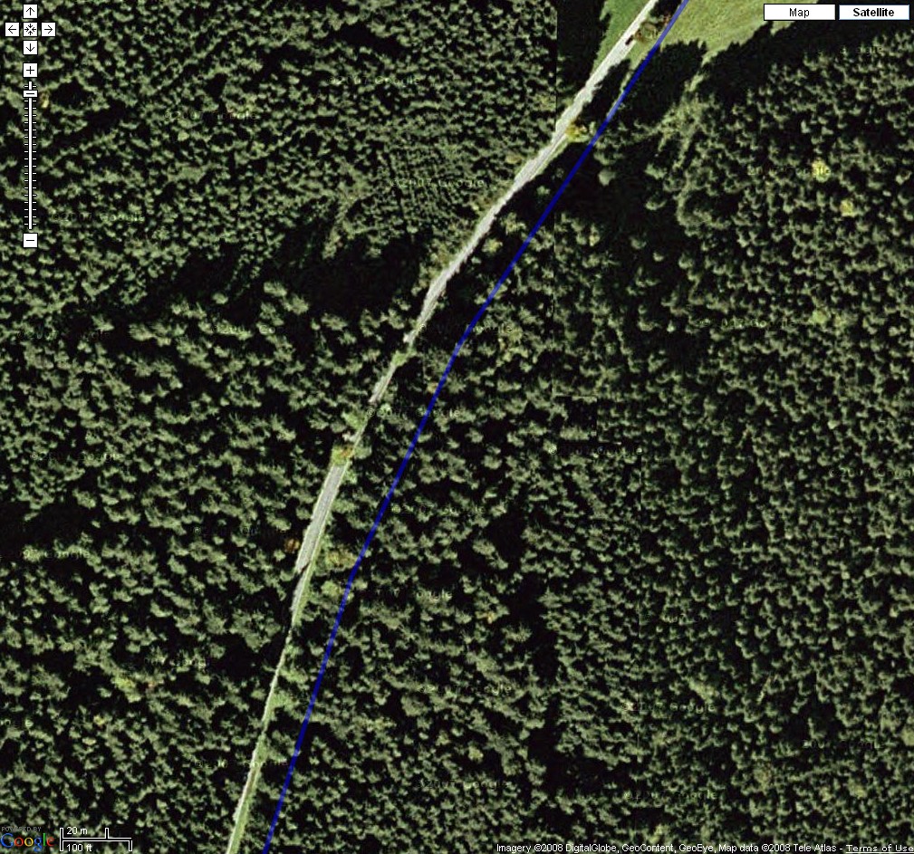

    Oh, könnte es nicht die Abweichung der Kartendaten (Teleatlas) vom tatsächlichen Strassenverlauf sein (in Verbindung mit schlechteren Empfangsbedingungen im Waldstück)? Sind gut und gerne bis zu 20 m oder mehr Abweichubg in der Nähe der Koordinaten laut Google Maps:
