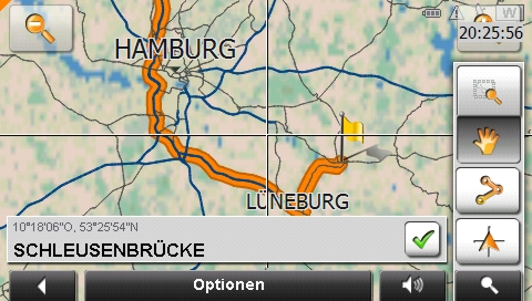

    Wir alle nicht :), deshalb danke für den Hinweis mit Lauenburg, ich hatte zum testen nur den Ort ohne Straße eingegeben. Aber das kommt öfter vor das bei einer auch nur kleinen Veränderung des Start- oder Zielpunktes die Route völlig anders gewählt wird. Aber nur durch solche Hinweise kann man das Profil weiter verbessern, bzw. optimieren.

  • Also eine Problem Route aus meiner Sicht ist, von Braunschweig nach Lüneburg. Jedes Navi will immer über Landstrasse aber für mich ist die Autobahn über Hannover wesentlich entspannter und schneller.
    Über Autobahn bei gemüdlichen 120-130 ca. 1,5 Std.
    Über Landstrasse könntest du dies zwar auch schaffen, ist aber wegen LKW, Traktoren und Baustellen eher unwahrscheinlich. Bin 3 mal über Land gefahren und habe zwischen 2,5 und 3,5 Std. gebraucht. Vor allem ist es purer Stress über diese Strecke.
    Solche Strecken gibt es viele in Deutschland.
    Die Strecke Lauenburg und Flensburg ist auch so eine.
