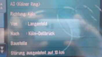

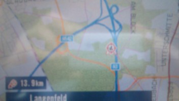

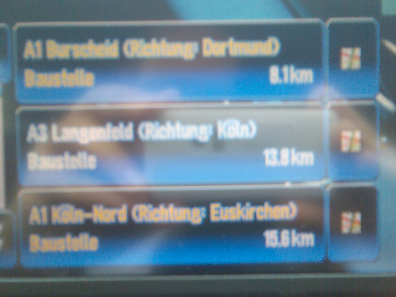

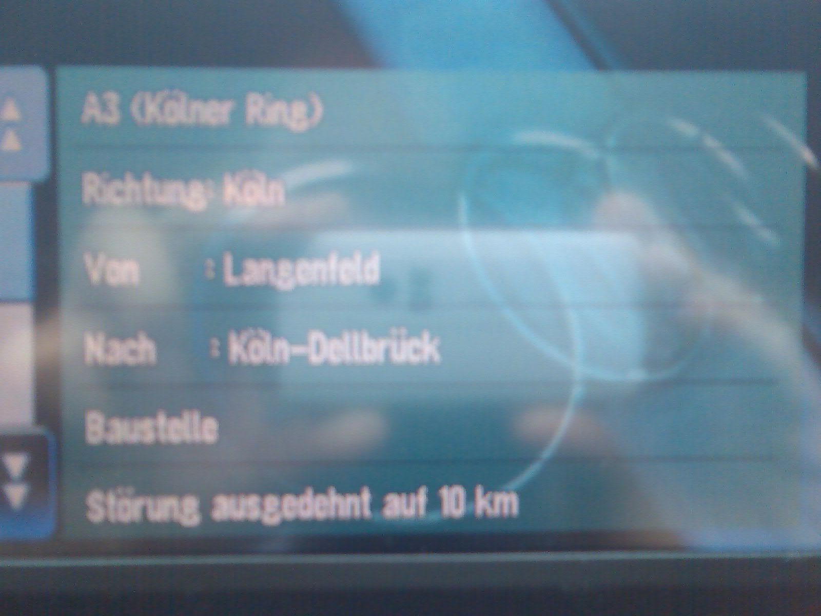

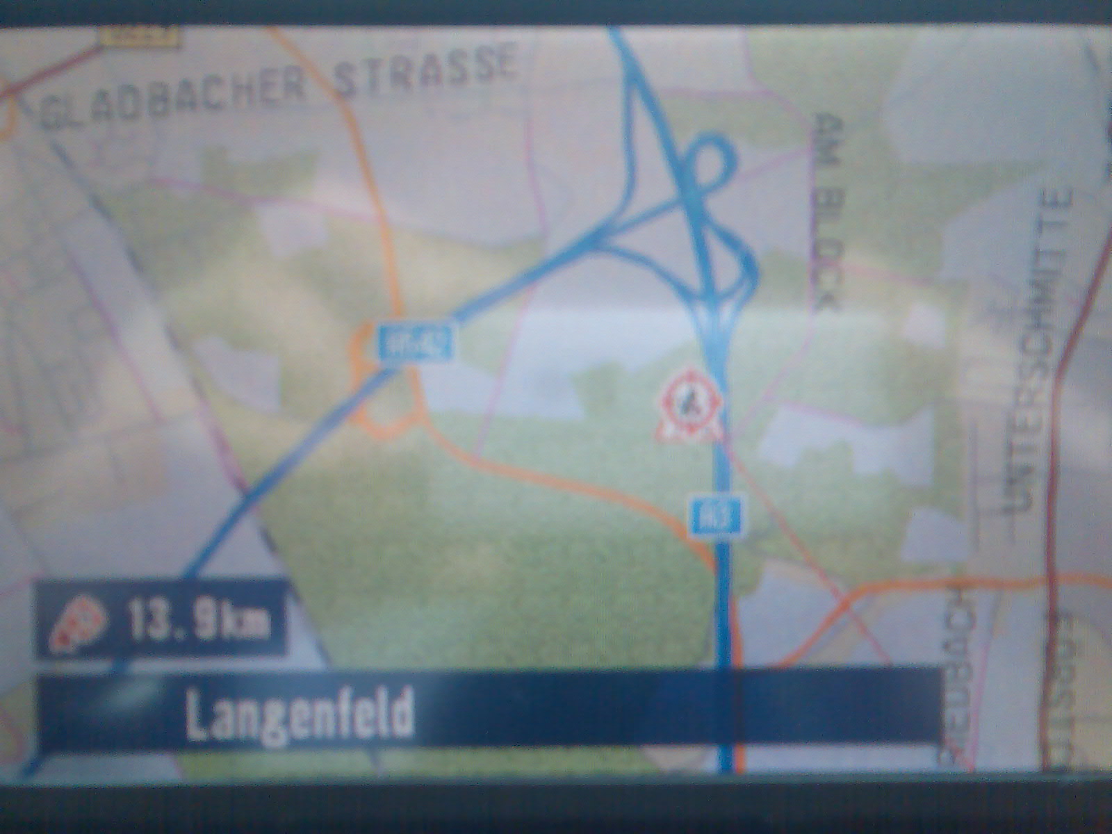

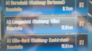

    X1R: zeigt den Stau unter Verkehrsmeldungen an (s. Foto), kennt lt. Detailansicht die Länge des Staus (korrekt: 10km), zeigt ein Icon auf der Karte (s. Foto), sagt aber nichts (und zeigt auch die Staulänge auf der Karte nicht an). Auf bei Druck auf den TMC-Button kommt nur "es liegen keine Verkehrsstörungen auf Ihrer Route vor".
