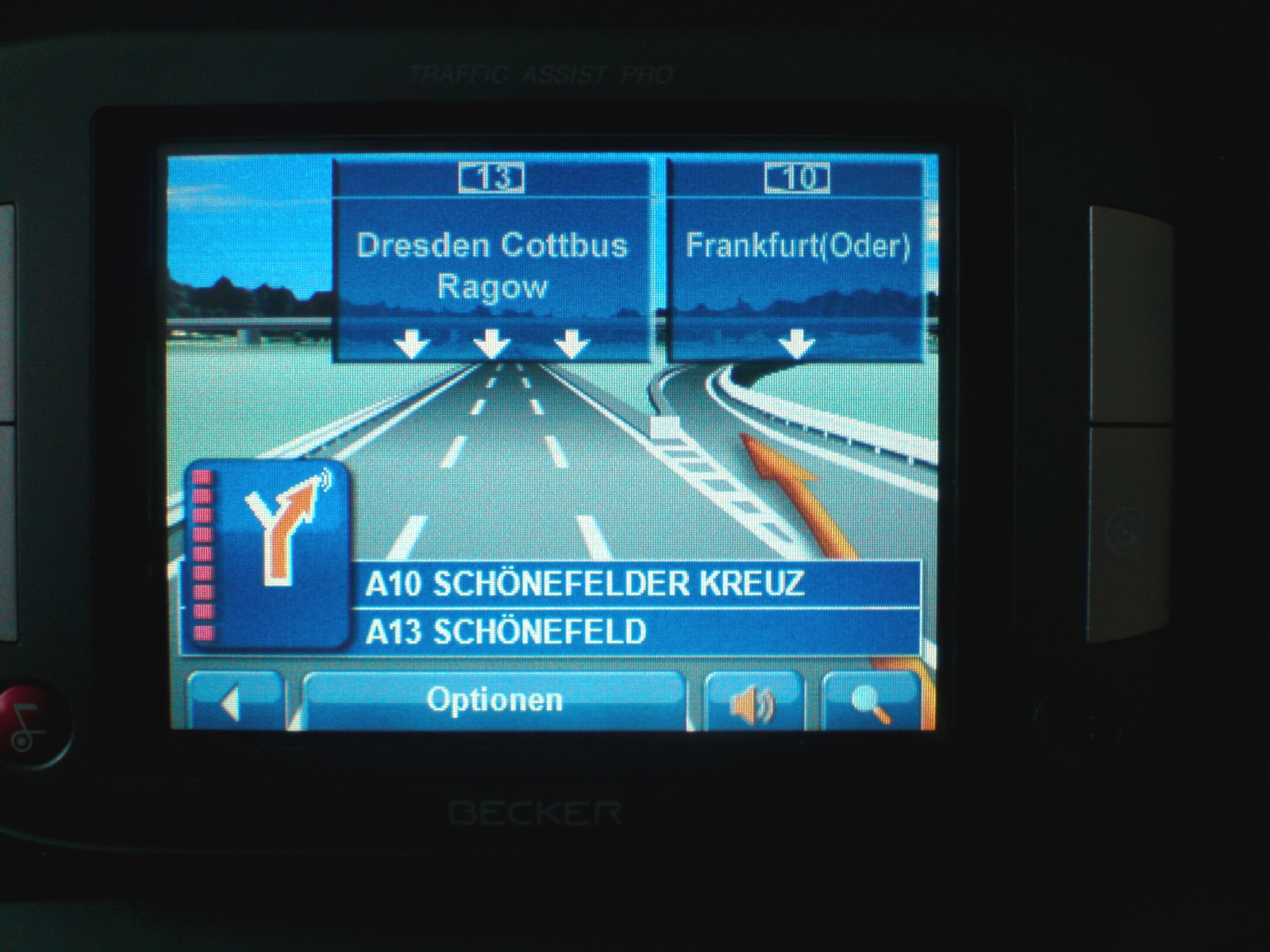

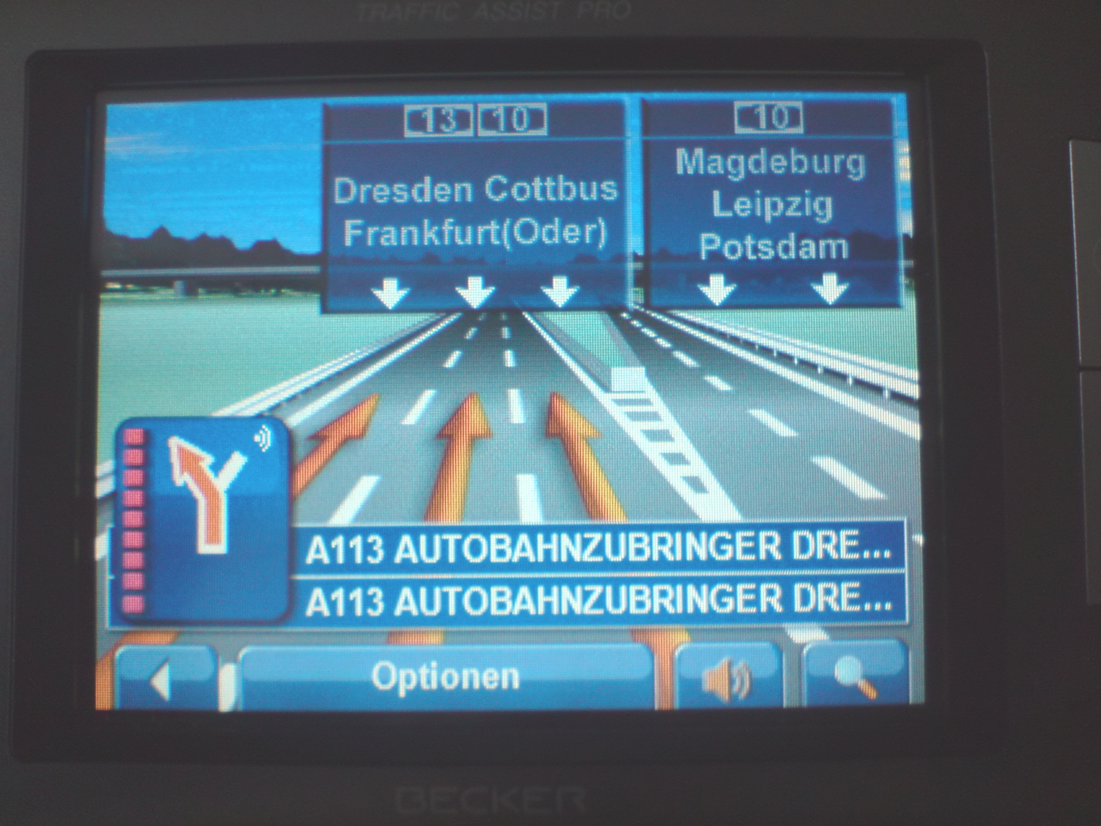

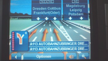

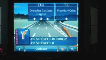

    Und es geht doch... dank eines findigen Users aus einem anderen Board hab ich heute auf meinem 7929 das MN6.5.1 mit Reality View zum laufen gebracht.
    Geht tadellos bis auf kleine Hänger in Untermenüs aber das ist sicherlich nur eine Einstellungsfrage. (Favoriten und PIN Abfrage)
    ansonsten absolut schnell und stabil.
    Ist übrigens die Version vom Transonic T6000... und wie ich schonmal sagte hier "JA ich habe eine legale gekaufte Version"
    Man bin ich froh nach dem ewigen "gespiele" mit 7929 und MN6 endlich die Lösung gefunden zu haben... hätte ich früher gewußt das nur paar *.dlls fehlen... ich hätte es einfacher haben können. ;D
    läuft übrigens komplett von SD-Karte... ich such noch eine Lösung um die Tastem am Navi nutzen zu können und das MN6 auf das Navi zu schieben als Ersatz für das Original. Jemand nen Tip dazu wie man die Hardware Buttons aktiviert?
    Ach und falls ihr es nicht glaubt... ich mach gern paar Bilder oder nen Video.

  • Na dann stelle mal ein paar Bilder ein. 8)
