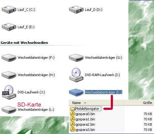

    Ich hab das Zeuchs hochgeladen
    http://www.file-upload.net/dow…/MobileNavigator.rar.html
    Einfach ent-raren und das ganze Verzeichnis MobileNavigator (über den USB-Anschluss) in den residenten Speicher des GT-43 laden.

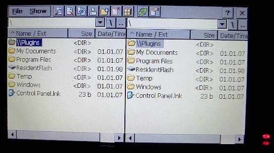

    [Blockierte Grafik: http://666kb.com/i/b083kpc3eidy6l4cu.jpg]
    Karte raus, GPS ... und schon kommt
    [Blockierte Grafik: http://666kb.com/i/b0838arip06fiyjwu.jpg]
    na das ist ja mal ein service, da sind ja fast alle fragen mit erschlagen.
    Und das ganze auch noch ohne die gefahr sich das gerät zu zerschießen!
    DANKE!

  • Du willst also Windows Mobile von der SD Karte aus starten? Und das Ganze nicht dauerhaft? So habe ich es bei mir auch eingerichtet:
    Wenn du im Hauptmenü auf den Menüpunkt "GPS" klickst, wird MobileNavigator\MobileNavigator.exe gestartet. Dabei ist egal, was MobileNavigator.exe wirklich ist. Es muss nur eine ausführbare Datei sein, die in diesem Verzeichnis liegt und so heißt. Wie in diesem Fall der Totalcommander.
    Du könntest den original MobileNavigator Ordner in MobileNavigator_navgear umbennen und den, den du hier heruntergeladen hast als Ordner MobileNavigator auf die Karte kopieren.
    Dann wird WinMobile in der Exploreransicht geöffnet und du kannst zum Pfad \SDMMC\MobileNavigator_navgear\MobileNavigator.exe navigieren, wenn du das Navi starten willst.
    Willst du nicht mehr, dass zuerst Windows gestartet wird, so benenne einfach den Ordner mit der Navisoftware wieder um.
    Doch vorsicht, dass du nicht aus Versehen Dateien löschst. Das Laufwerk ResidentFlash, dass du in Windows sieht, zum Beispiel.
    Ist es das, was du wolltest?
    Vorher natürlich Sicherungen anlegen etc. pp.
