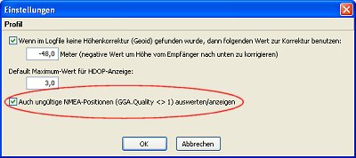

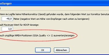

  • So, lad Dir mal die Version 0.6.9.4 von meiner Homepage (die Version wird jetzt auch korrekt angezeigt ;) ). Da hast Du jetzt eine neue Option (siehe ScreenShot) um die SatsInView für dieses Log zeigen zu lassen (und für alle anderen mit vielen "ungültigen" Positionen)
    Der "Track" wird aber nicht gezeigt! Hier werden nach wie vor nur die "gültigen" Positionen ausgewertet!
