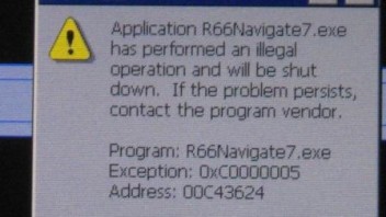

HILFE! Fatal Appli. error 9000 Pro
  • Benötige eure Hilfe. Pötzlich auf der Fahrt kam heute dieser Fehler sh Dateianhang. Der Fehler taucht trotz Reset immer wieder auf. Wenn ich eine Route Planen will, kommt jetzt auch der Fehler. Habe ein Update 7.0.3485 durchgeführt, jedoch das Problem besteht weiterhin. Habe nie ein Problem mit dem Navi gehabt! Bitte helft mir wieter. Vielen Dank im Vorraus!

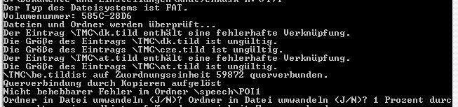

  • Hallo K.P.
    Wenn die Karte in einem Cardreader gesteckt, noch sichtbar ist in die Windows Explorer, dann "rechtsklick" auf das Station symbol, dann auf Ëigenschaften" und der TAB "Extra" . Dan die Wahl "Fehlercontrole" oder so was ähnliches" (Mein XP spricht kein Deutsch.)
    Original von K.P.
    Getestet habe ich die Karte nicht, ich weis auch gar nicht wie ich die testen kann.
    K.P.
    "DOS"-Verschnitt starten.
    Start->Ausführen->cmd
    Die Überprüfung starten mit:
    chkdsk Laufwerk:\ /R /F
