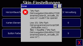

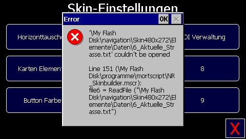

beim erstellen der pfskin.skn kommt bei Auswahl
Gopal original Lautstärkeregelung
die Fehlermeldung
mit dem mediacenter gehts aber
Stefan

Hallo ghostfish 1
deine Fehlermeldung bezieht sich nicht auf die Lautstärke sondern (wie auch im Text zusehen) auf die Aktuelle Strasse unten.
Du hast bei dieser Auswahlbox kein Element angeklickt damit es blau makiert ist. Starte noch einmal den Skin Builder und klicke in jeder Auswahlbox ein Element an (so wie im PDF beschrieben)
Dann funktioniert es.Gruß Navirunner
@Navirunner
Hatte verschiedene möglichkeiten der unteren strasse gewählt
die fehlermeldung war immer die untere strasse, aber mit anderer line
ich muss doch etwas auswählen um zum mediacenter zu kommen und danach kam die meldung
habe es nun nochmal gemacht, es geht
Danke Dir
nun sollte der Skin noch in die Übersicht
Stefan
