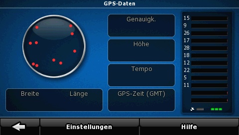

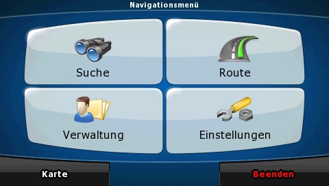

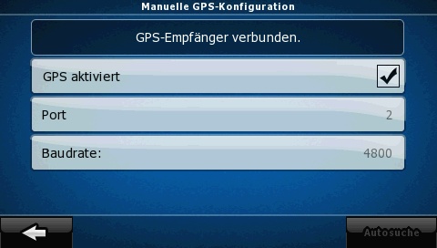

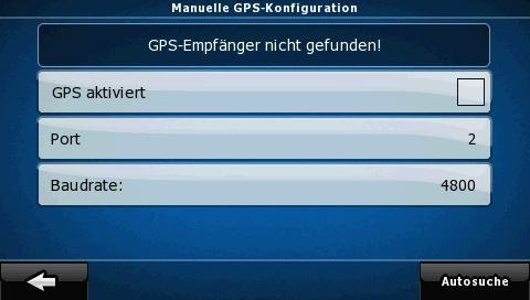

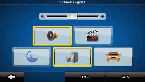

hallo,

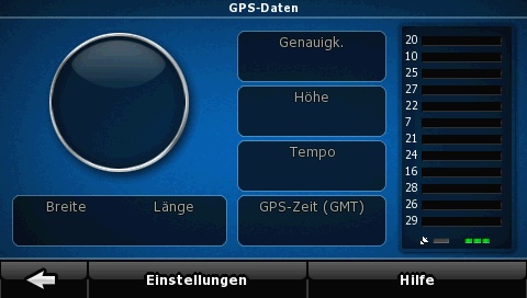

starte dein navi, dann kommt der Bildschirm mit der Auswahl, klicke auf GPS, dann kommt dieser Bildschirm:1.jpg
dann klicke unten linke auf das kleine Auto, dann kommt dieser Bildschirm 3.jpg
Klicke dann auf GPS/TMC, dann kommt dies 4.jpg,
dann auf Einstellungen, dann kommt dies 5.jpg, Und dann wie oben beschrieben fortfahren.
