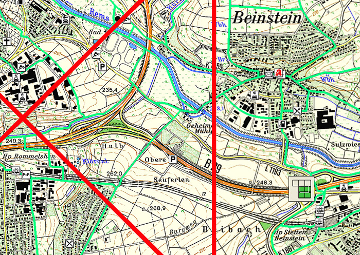

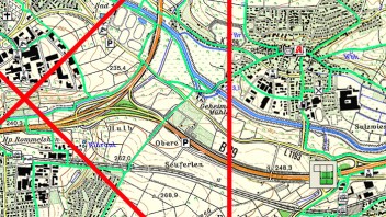

  • So, ich habe es gerade mal ausprobiert mit dem neuen GMM und der Testversion von TourExplorer. Es funktioniert :D
    Nicht vergessen die Werkzeugleisten ausblenden !
    Allerdings bleiben bei der letzten Karte (habe 8 Stück gekachelt) die roten Linien stehen. Auf GMF komprimiert und in Glopus-PC getestet. GEHT !
    Siehe auch Hardcopy.

  • Vielleicht kann jemand noch testen an seinem eigen Standort mit ner Vollversion von TourExplorer und seinem GPS, ob die Koordinaten stimmen, die in Glopus angezeigt werden :)
    Barny
    Könnte ich eigentlich grob selber testen mit GoogleEarth
  • Wenn rote Linien übrig bleiben, dann muss man den Delay noch höher setzen. Wie gesagt, ich bin nicht so angetan von dem MM Reaktionszeiten.
    Original von Peter Kirst
    Ja, das versuche ich heute Abened noch mal.
    Die Koordinatenanzeige in Glopus scheint zu stimmen im Vergleich mit Google Earth. :) Mir kam das "Kacheln" doch relativ schnell vor.
