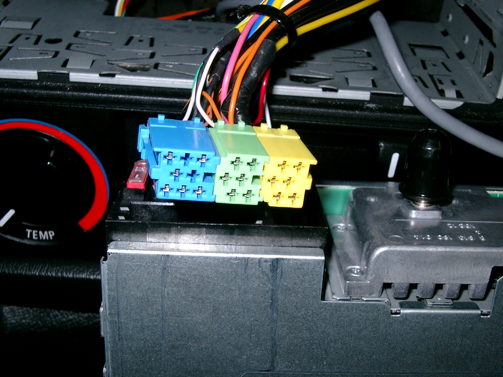

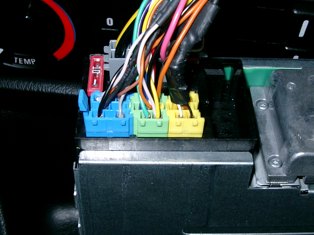

  • Hi Leute,
    ich habe das Problem mit meiner Lucca 5.3, auch kein Ton aus den Autolautsprecher.
    ich habe ein active Cradle in Verbindung mit einem Kabelsatz vom Lucca 5.2.
    Der vom Boschdienst meinte das ist Kompatibel.
    Das Radio ist ein BP Melbourne SD 27.
    Sämtliche Einstellungen habe ich schon vorgenommen, ich bekomme es einfach nicht hin.
    Anbei mal 2 Pics so wie ich die Stecker angeschlossen habe. In einem anderen Thread hat da wohl einer nen Fehler gemacht, nur das geht doch gar nicht anders zu stecken, oder bin ich zu blöd dafür?
    Pit
