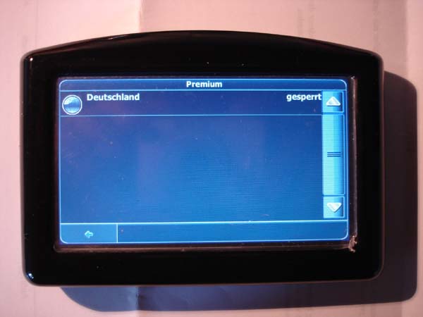

  • Hallo zusammen!! Bin neu hier und habe mich hier schon ein wenig reingelesen. Ist hier schon sehr interessant in eurem Forum.
    Zu meinem Problem. Seit einiger Zeit haben wir das Navi. Wir haben es anfangs nur so ausprobiert auf kurzen Strecken, die wir eh kennen.

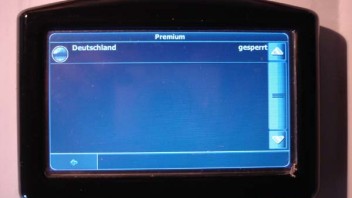

    Mitten auf der Tour zeigt es an, daß die Deutschlandkarte gesperrt ist.

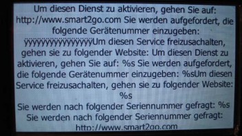

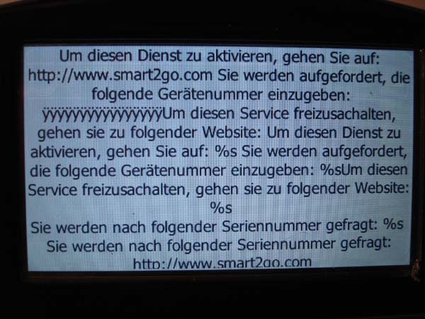

    Klickt man auf "gesperrt", erscheint der Link : www.smart2go.com . Da soll ich nach der Seriennummer gefragt werden.
    Gebe ich aber oben den Link ein, komme ich automatisch auf die Nokia-Seite.
    Nun weiß ich gar nicht weiter. Kann da suchen wie ich will, ich finde keinen Hinweis, wo ich mich registrieren kann.
    Bei Pearl habe ich den POI Finder schon gedownloadet und mich registriert.
    Ohne Deutschlandkarte ist das Ding ja wertlos.
    Ansonsten waren wir vom Test her schon zufrieden.
    Kann mir einer von euch weiterhelfen?
  • Vermutlich ein Dateifehler.
    SD Karte mit dem Panasonic SD Formatter formatieren und die Daten von der CD / DVD neu aufspielen.
    Sollte dann wieder gehen.

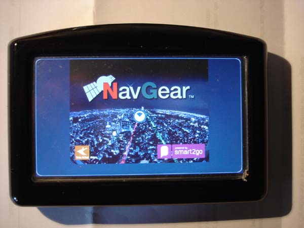

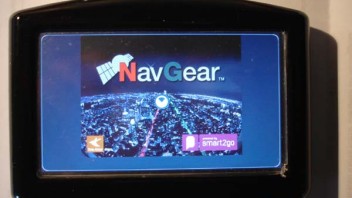

  • Hallo hier im Forum,
    Von einem Kumpel habe ich ein Navi von NavGear Stree Mate GP-45 mit Kartenmaterial Deutschland NavGear ZA-4070, Version 1.2 von Teleatlas geschenkt bekommen. Er hat sich ein neues NavGear Street Mate GP-35 gekauft und somit mir sein Altes überlassen.
    Software hat sich ohne Probleme aufspielen lassen, das Programm öffnet sich auch, nur erscheint dann die Meldung Deutschlandkarte gesperrt.
    Ich habe nun mit großem Interesse hier gestöbert, da ich das gleiche Problem habe, wie von Ankabi beschrieben wurde.
    Freute mich dann sehr, ;) als ich auf den Hinweis von magicwoody gestoßen bin.
    Leider brachte die Formatierung mit diesem Panasonic SD Formatter kein Erfolg. Ich habe eine 512 MB SanDisk Karte genau mit die empfohlenen Einstellung formatiert und danach die Software wieder aufgespielt - leider kein Erfolg. Es wurde auch mit einer 1 GB Higt Speed Karte von MAGU probiert, da ich glaubte, es liegt vielleicht an der SD Karte, hat sich auch nichts getan, schade. :(

  • Das geht auch nicht, da die Smart2go Software die Hardware ID des Gerätes abfragt.
    Die Software vom GP-35 läuft auch nicht auf meinem GT-35.

    Ich habe das gleiche Problem.. erst ist das ding immer mittendrin abgeschmiert... Dann habe ich die Software neu installiert.. mit nur mässigem Erfolg... neuste Fehlermeldung "KARTE GESPERRT".. was auch immer der Grund dafür ist.. das Ding hat seinen Dienst quittiert. Nun lese ich schon den ganzen Abend in diversen Foren und lese immer wieder man soll die SD-Karte formatieren.... Hmmm.. das Navi ist 2 Tage alt.. und ich werde einen Teulef tun die SD-Karte zu formatieren (GARANTIE).. gibt es noch eine andere Lösung ??? Habe auch schon gelesen das der Support gleich null sein soll von dem Gerät... Bin schon am überlegen ob ich das Navi zurückschicken soll...
    NavGear Streetmate GP43
    Wäre für weitere Vorschläge sehr dankbar !!!
