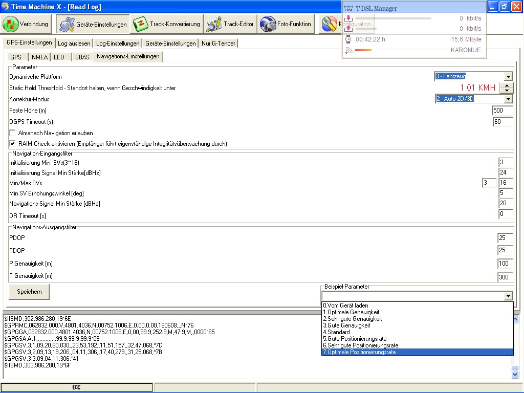

    Hier noch das vergessenen Bild von vorhin... :gap

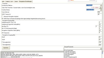

    was ist die einstellung denn beim navigations ausgangsfilter -
    P genauigkein 100m
    T genauogkeit 300m
    denn so hoch ??, das heist ja nicht daß das die relative genauogkeit ist ?(
    gruß
    heiko
  • Die Parametereinstellungen sind leider recht komplex, da sie sich ja gegenseitig beeinflussen. Du kannst gerne mit allen 7 Einstellungen spielen, oder auch die default einfach beibehalten. Damit ist aber der Track etwas zittrig.
    Hier kommen dann auch persönliche Vorlieben ins Spiel. Wobei, das eine Ende gibt optimale Genauigkeit weil einiges eingeschränkter ist, was aber im Wald eben auch zu früherem fix-Abbruch führen kann. Das andere Extrem behält den fix auch unter ungünstigeren Umständen, dafür zappelt der Track dann.
    Probiere es aus, wandle nach NMEA schaue es Dir in TTQV, oder wandle nach GE und schaue es Dir in GE an.
    Diese Parameter wurden von Wintec erst mit dem WSG1000 zur Verfügung gestellt. Vorher hatte ich daran auch nicht geschraubt, da eben die gegenseitige Beeinflussung schon genaueres Nachdenken erforderlich macht. Hatte ich mir erspart. :]

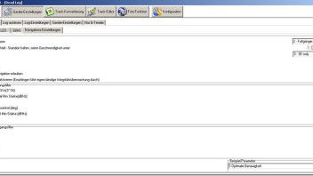

    Original von heiko183
    hi karomue
    bin gerade am einstellen, ist das so ok für wald als fußgänger ;D
    gruß
    heiko
    Hm, es kann Dir aber mit dieser Einstellung im Wald passieren, dass evtl. ein fix-Abbruch erfolgt. Auch wird ein refix schlechter erfolgen.
    Wie gesagt, das wirst Du persönlich ausprobieren müssen. :]

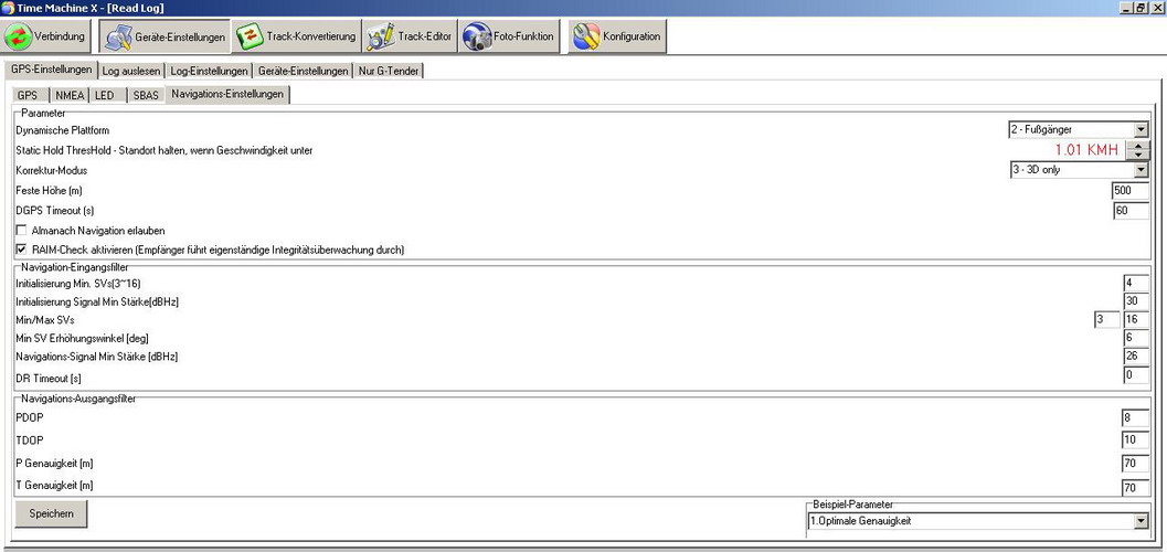

    Hier mal meine einstellungen, falls noch was falsch oder zu verbessern wäre, bitte mir helfen ?(
