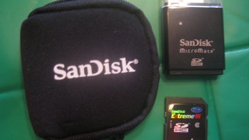

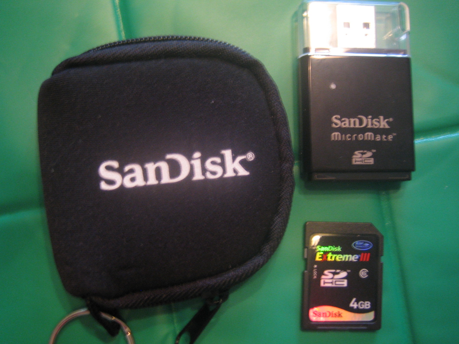

  • Dann drücke ich mich anders aus ;)
    Ist es möglich, dass die Berechnung der Routen bzw. das generelle Arbeiten des 2110max durch den Einsatz einer SanDisk SDHC 4GB Extreme III Class6 beschleunigt wird ?
    Im Moment ist eine Transcend SDHC 16GB Class6 drinne........
  • Ist es möglich, dass die Berechnung der Routen bzw. das generelle Arbeiten des 2110max durch den Einsatz einer SanDisk SDHC 4GB Extreme III Class6 beschleunigt wird ?
    Hallo moselaner
    Class_6 ist z.Zt. das Maximum. Also wirst Du da auch nichts beschleunigen. Auch ist der "Beschleunigungsanteil" der Speicherkarte nicht so gravierend.
  • Ich dachte vielleicht, weil es nur 1/4 der Kapazität ist, könnte die 4er Karte schneller sein als die 16er.........
    Und vielleicht ist Sandisk von der Qualität her besser als Transcend ?!?
