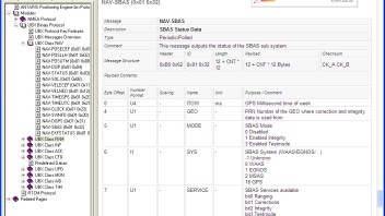

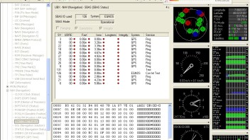

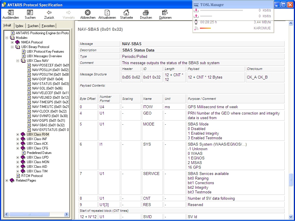

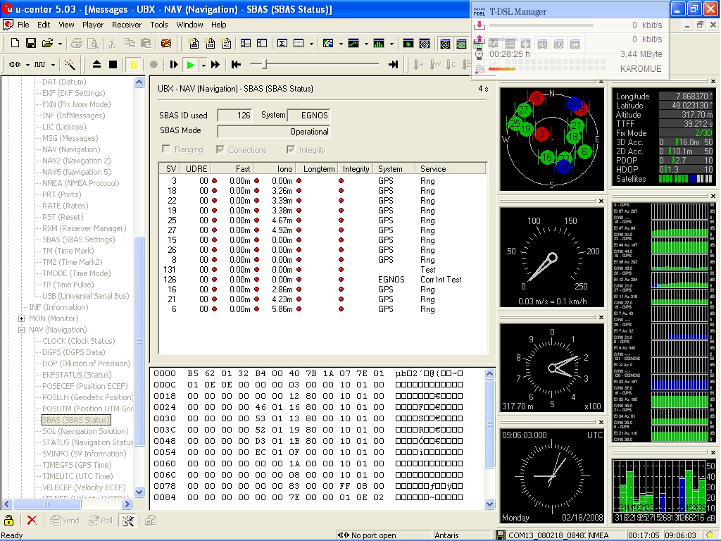

  • Das eine war eine Situation mit EGNOS-Empfang, man sieht den sat 131 mit Test, den 126 mit Corr Int Test.
    Das 2. Bild war ein Ausschnitt aus der Antaris-Protocol-Specifikation für UBX-NAV-SBAS, dort die Protokoll Erklärung der 4 Bits Ranging, Corrections, Integry, Testmode.
    U-Center (und u-center mobile für PDAs) ist allgemein verwendbar. Für Nicht-u-blox-Chips können nur die NMEA-Signale ausgewertet werden, für u-blox-Chips erlaubt das Prog die Programmierung und Auswertung von UBX-Befehlen, diese sind ähnlich der binären Sirf-Befehle.
    Da der Navilock 251 einen ANTARIS4-Chip besitzt, ist es ein must-to-have, u-center zu haben.
    Sieh auch den Artikel über die CR4 über die Info-Seite und die über u-center auf meiner HP.
    "Meine" Antaris laufen mit u-center sowohl über BT als auch über USB.

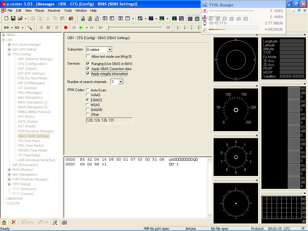

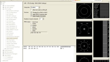

    Und wenn wir schon dabei sind, sicher, etwas teuerer, dann schau Dir einfach so noch den WSG-1000 an. Der hat ein paar nette Dinge zusätzlich. Es wäre schade, wenn Du gekauft hast und danach feststellt, dass es noch was netteres gibt. Die (Accu-) Laufzeit ist hier auch einiges länger.
    Empfehle übrigens Haid-Service, Shop meines Vertrauens mit gutem Service, guten Preisen und sehr kulant, sollte wider Erwarten einmal etwas vorkommen.
    Und ja, natürlich lassen sich alle diese 4 Bits/Betriebszustände einzeln einstellen, u-center UBX-CFG-SBAS, -> Bild.

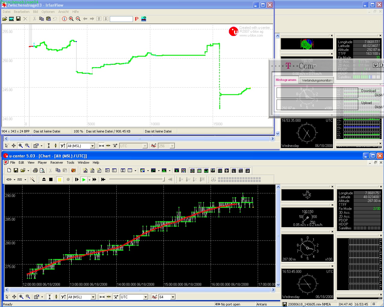

    Aber: auch ein Thema z.B. einen WSG-1000 zu bevorzugen, der die Möglichkeit hat, die Höhe barometrisch anzugeben.
    Nur als Beispiel:

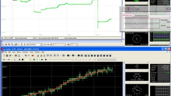

    Ich hatte gestern im Laufe unserer Postings meinen WSG angeschlossen, EGNOS ist von mir aktiviert. Im Moment des Einschaltens hatte ich eine horizontal Accuracy von 2 m. (!!!) Große Freude. Aber eben nur kurzzeitig, denn wenige Minuten später ging sie auf etwa 30 m hoch. Leider ist es mit sehr viel Aufwand verbunden zu ergründen, wie die momentanen EGNOS-Werte aussehen. Meine bisherigen "Versuche" waren nicht wirklich erfolgreich.
    Und ja, es ist bekannt, dass die GPS-Höhe miserabel ist. Da gibt es durchaus um 50 m und mehr plötzliche Schwankungen sowohl rauf als auch runter.
    Mach Dir selbst ein Bild, wenn Du die 300 hast und mit u-center eingehende Untersuchungen anstellen kannst. Plane aber Zeit, viel Zeit, dazu ein...

    Sicher, der Luftdruck ändert sich auch. Nach Erfahrung mit dem WSG1000 kann ich aber bestätigen, dass die barom. Höhe (schätzungsweise) um eine Zehnerpotenz weniger schwankt als die GPS-Höhe. Allerdings habe ich dabei keine Erfahrung mit plötzlichen Luftdruckschwankungen in Gewittern z.B., Aber das merkt man ja.
    Aber: die Höhe des WSG kann jederzeit kalibriert werden, entweder nach der momentanen GPS-Höhe oder manuell, z.B. eben auch nach einer Höhenlinie in einer Karte, wenn man rel. genau weiß, wo man gerade ist. So ist auch der Vergleich zwischen GPS- und barom. Höhe möglich, im Kalibrierfenster wird ja die barom.Höhe (seit letzter Kalibrierung) angezeigt, die GPS-Höhe steht in einem der GPS/sat-Fenster.
