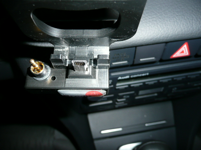

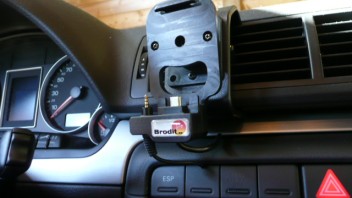

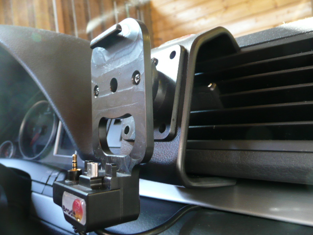

  • Hallo hsvgünni
    Danke für die Bilder.
    Kannst Du bitte noch ein Detailbild von oben auf die
    Anschlusskontakte machen damit ich sehen kann ob ich den Audiostecker irgendwie noch nachrüsten kann. Die Brodit Lösung macht ja sonst einen guten Eindruck. Ich möchte die Navi-Ansagen aber übers Autoradio (an den Handyeingang) ausgeben da einerseits besser verständlich und andererseits der Radio- oder CD-Ton automatisch auf Stumm geschaltet wird.

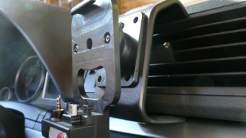

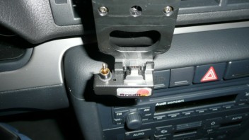

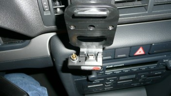

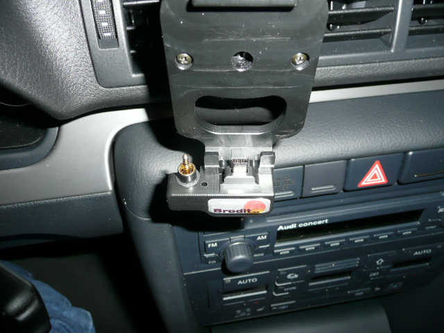

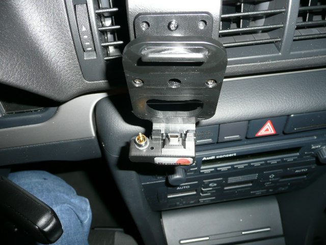

  • @Günni:
    Sieht prima aus, die Lösung.
    @roomsterzukunft:
    Wenn ich mir die Halterung so ansehe, müsste es für einen geübten Bastler durchaus möglich sein, das Audiokabel in ähnlicherweise wie das TMC-Kabel dort anzubringen. Da, wie MadMike sagt, das Audiokabel-Loch freigelassen wurde, wird man wohl diese Lücke füllen und darin ggfls. den Audiostecker einlassen müssen.
    Einmal editiert, zuletzt von bach_bodo ()

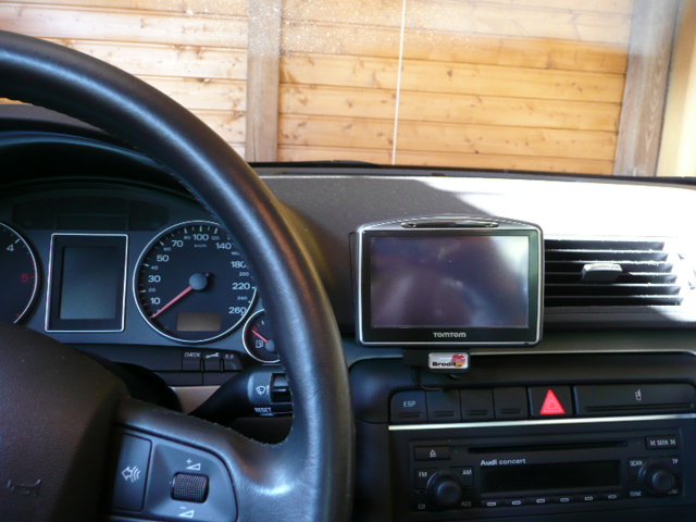

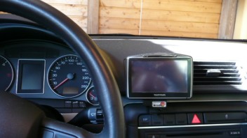

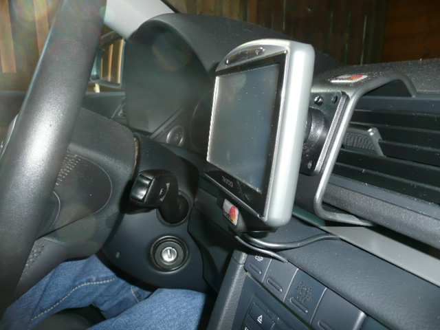

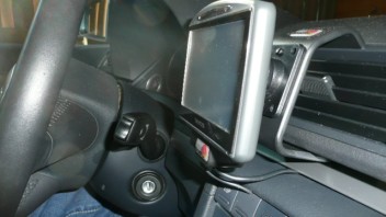

    Original von hsvgünni
    Ich habe mir vor drei Tagen die Halterung von Brodit Aktiv/Festeinbau eingebaut. Klick.
    Siehe Fotos. Die Antenne RDS/TMC habe ich hinter das Radio gelegt und mein Empfang ist einwandfrei. So sind nur zwei kleine Kabel zu sehen, die nicht mehr stören.
    Brodit ist und bleibt meiner Meinung nach, die Nr1 bei den Navihalterungen. :D :D :D
  • Find ich auch. Egal ob aktiv oder passiv. Die Qualität stimmt!

  • @hsvgünni
    Vielen Dank für die super Bilder.
    Werde mir den Brodit Halter zulegen und versuchen in zu erweitern.
    Kann ja dank deiner Bilder schon mal mit der Planung anfangen.
    Das neue Auto (Skoda Roomster) kommt in cirka 4Wochen.
    Bis dahin will ich weiter (hoffentlich fertig) sein.
    Wenns was brauchbares geworden ist stelle ich Bilder ein.
    Gruss Michael

  • Hallo Michael,
    ich denke auch, dass es mit einem vernünftigen Kleber möglich sein könnte,
    eine "Audio-Halterung" zu basteln und links anzusetzen.
    Edit: Oje Oje, nicht mit dem Kleber eine Halterung basteln :lachen
    2 Mal editiert, zuletzt von hsvgünni ()
    ich denke auch, dass es mit einem vernünftigen Kleber möglich sein könnte, eine "Audio-Halterung" zu basteln und links anzusetzen.
    Ist es, ich habs nämlich probiert. Einen 3,5mm Klinkenstecker einseitig abgeflacht und per Sekundenkleber drangeklebt, später noch etwas Kleber zur Stabilisierung dazugeben.
    Optimaler währe guter 2-Komponentenkleber.
    Ich weiss aber noch nicht, ob ich das so lasse oder die Aktivhalterung ohne Audiosignal einbau, der Aufwand mit Fastmute, Adapterkabel am Radio usw. ist mir zu hoch.
