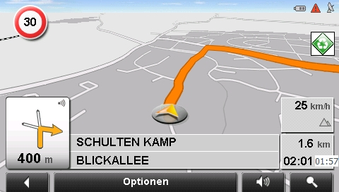

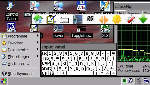

    Nun habt ihr einen Button (der Grüne mit den Recycle-Pfeilen), der immer
    im Vordergrund ist, und der bei Druck einen Toolbar öffnet. Dieser enthält
    einige verlinkungen, die leider noch allesamt tot sind (wir werden sie füllen).
    Etwas funktioniert aber schon: die Taskliste (Zahnrad-Symbol) und die
    Soft-Tastatur- ausprobieren!
    Als erstes stellen wir eine Verknüpfung zum TC her, indem wir das Haus-
    Symbol auf der linken Seite des bars drücken.
    Dort im Reiter HOT einfach den Button "Filemanager" mit der entsprechenden
    Applikation belegen und voila - nun ist er selbst von der Navigation aus
    stets anwählbar. Alle anderen Buttons können so auch noch belegt werden.

  • Hi
    Danke für die super anleitung :)
    ich habe nur ein problem mit der Wolf Toolbar.
    Wenn ich in den einstellungen etwas ändere und unten auf save gehe ändert er alles und gut.
    Nur speichert er es nicht in den settings. Wenn ich wtb schliesse und wieder öffne sind alle settings weg und ich kann neu anfangen alles einzustellen. :schimpf
    Hast du vielleicht nen tipp für mich wie er es richtig speichert ?
    gruß micro
  • Hi.
    Mache deine Settings in der Toolbar. Am besten die Ini der Toolbar per Hand editieren. Dann Schreibschutz auf die Ini. Dann bleiben die Werte erhalten ;D
    Die Toolbar ist viel zu Systemlastig. Das geht auch anders per Script. Aber da musst du alles umbauen. Versuche es mal mit dem Script Systeminformation von Daniel Schuhmann. Geht wesentlich besser. Hab ich auf dem 8110 am laufen ;D ;)
    Gruss Ufoo
