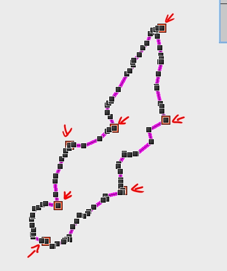

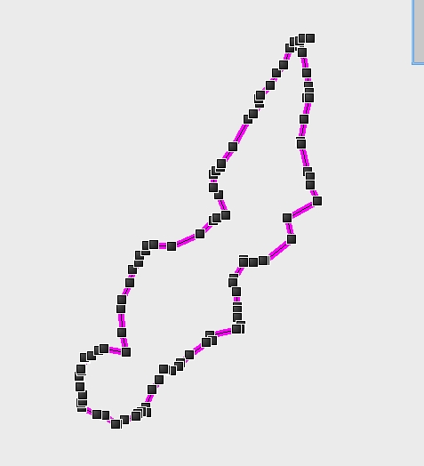

  • Hallo zusammen,
    gibt es eigentlich die Möglichkeit nur die wichtigsten Wegpunkte (z.b. nur an Weggabelungen) anzeigen zu lassen.
    Ich habe hier mit GPSbabel ein GPX Log in eine MapSource Route umwandeln lassen und da sind jetzt (verlaufsbedingt) eine Menge Wegpunkte drin, die jedoch nur 100-200 m voneinander entfernt sind.
    Ich hätte aber gerne auf dem Garmin nur die Entferung zum nächsten (wichtigen) Wegpunkt angezeigt. Also die Route z.b. in 3-4 Abschnitte aufgeteilt und die Anzeige "Entfernung/Zeit bis zum nächsten..." soll dann diese heranziehen.
    Die anderen Wegpunkte sind natürlich für den Verlauf der Route wichtig. Diese will ich aber nicht unbedingt "sehen" ...zumindest nicht auf dem Gerät.
    Zur Veranschaulichung habe ich mal Screenshots der Route angehängt. In dem zweiten Bild sind die Wegpunkte die ich eigentlich nur haben will, rot markiert.

  • Ja, genau das ist das leidige Problem. Leider kann der Garmin die Entfernung (sowie Restzeit etc.) nur anhand der Route berechnen, nicht anhand des Tracks.
    Wenn Du also Deine Route auf nur wenige Punkte reduzierst, dann hast Du eben auch wesentlich kürzere Entfernungsangaben, da die Luftlinie zwischen den Punkten dann immer gerader wird.
    Wer Routen verwendet und dennoch eine annähernd richtige Angabe zur Entfernung (Gesamt/zum nächsten Punkt) haben will, muss eben einen goldenen Mittelweg gehen. In Deinem Beispiel könnte man z.B. mit etwa 16 Routenpunkten arbeiten und würde dann schon 98% genaue Angaben zum Restweg haben, was ja sicher ausreicht.
    So mache ich es immer und bin damit recht zufrieden.
