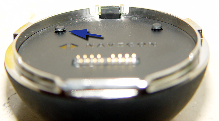

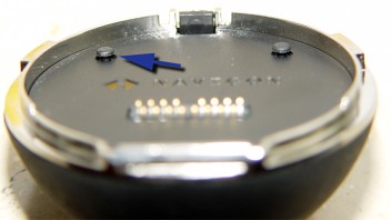

  • Hab das Problem mit dem Gewackel in dem Halter nun ganz ohne zusätzliches Zutun gelöst:
    Man muss lediglich die beiden Nippel ein wenig rausziehen, dann wird das Gerät bereits viel fester und wackelfreier fixiert:

    Da mein Halter samt Navi gerade ohne mich unterwegs sind und ich den Halter auch noch nicht zerlegt habe: Das sind doch Abdeckungen für Schrauben, oder? Dann müßten die Gumminippel doch ziemlich schnell wieder zurückrutschen, wenn nicht noch was unterlegt wird, oder irre ich ?(
  • Du irrst dich. Der gesamte Kugelkopf hat nur eine einzige Schraube, und die steckt ganz hinten drin und zieht den Kugelkopf fest.
    Der Sinn dieser Nippel ist mir noch nicht ganz aufgegangen. ICh habe sie mal abgezogen, dahinter konnte ich nichts sehen. Sie haben in der Mitte auch so einen Knubbel, d.h. sie rutschen ohne weiteres weder raus noch rein sondern werden erstaunlich fest in ihrer Position gehalten. Man hat soger größere Mühe, sie wieder zurückzuschieben, wenn man sie einmal raus geholt hat.
    Original von Fetz Braun
    Na, vielleicht hast Du ihn ja nun entdeckt? :gap
  • Hehe, stimmt.
    Allerdings sind sie in ihrem Auslieferungszustand quasi unbrauchbar, da fast bündig mit der Andruckplatte.
    Aber mit ein wenig Freude am basteln lässt sich das ja optimieren :)
