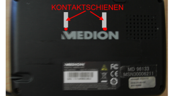

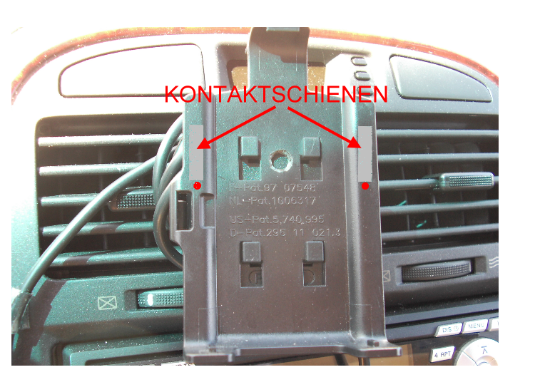

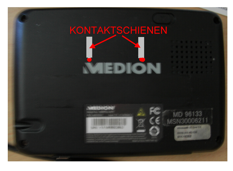

    Bevor ich mich ans Basteln mache, hier die Frage ob sich jemand schon mit der Frage in meinem Sinn befasst bzw. sogar durchgeführt hat.
    Die ewige Stöpselei mit dem Mini USB Stecker im Auto gefällt mir nicht. (Ich habe keine Steckerleiste am PNA 465).
    Mir schwebt vor das Ladekabel zu kappen und an zwei Kontakten auf der Halteplatte zu befestigen. Beim PNA entsprechend zwei Kontakte aus dem Gehäuse herausführen, so dass beim Befestigen des PNA in der Halterung die Sromversorgung gewährleistet wird.
    Zur Verdeutlichung die nachstehenden Bilder (nicht Massstabgerecht).
    Hinweise zur Garantie sind mir bekannt.
  • Hmmm.
    Wenn Du das Navi mal irgendwo auf etwas Leitfähiges ablegst oder es mit Metallischem in Kontakt kommt, könnte das ganz schön (ver-) bruzeln....
    Da sollte / könnte man sich noch etwas überlegen.
  • Das habe ich zwar noch nicht bedacht, doch mit einiger Sorfalt oder ausschliesslich ablegen in einer Schutzhülle dürfte das zu meistern sein
  • Wäre es nicht einfacher und evtl auch Garantie-sicherer, wenn Du unter Deine Halterung eine "Erweiterung" bastelst, die den USB-Stecker fixiert? Sie sollte Druck von oben gut widerstehen können, aber leicht drehbar sein.
    Damit "dockst" Du dann den Navi an das originale Netzteil an! Wenn man genau genug arbeitet, sollte das kein Thema sein!
    Äh, Dein Navi bekommt doch Saft von unten, oder??
  • Ich hatte auch schon mit dem Gedanken gespielt, doch der mechanische Aufwand ist sehr groß. Eine solche Halterung müßte ja nicht nur den Einpressdruck der Steckverbindung aushalten sondern auch noch beweglich sein, da das Navi ja beim festklemmen in der Halterung angewinkelt wird.
  • wäre es da nicht einfacher und garantie-konformer, das ladekabel zwar einzustecken, dann aber hinter dem gerät hochgeführt zu zerschneiden, das kabel in die einzelnen stränge zerlegen und fixieren und den rest vom kabel an der halterung selbst festzumachen?
    sonst seh ich die gefahr, dass evtl das kabel im inneren des pna's schaden nimmt und die dattenübertragung per usb nicht mehr funktioniert.
    nachteil ist natürlich, das man dann auch noch das ende vom kabel mit in eine schutzhülle bekommen muß, wenn man das gerät transportiert...
  • Wenn überhaupt, würde ich es anders machen:
    In ANlehnung von schnurlosen Handys im Navi unten zwei Aussparungen hinter denen die zwei Kontakte sind (damit nicht frei zugänglich - kurzschlußsicher!). An die Halterung zwei Federkontakte, die in die Löcher des Navis gehen und einen sicheren Kontakt geben (Federanpressdruck). Das Ganze sollte für einen "Bastler" kein Problem darstellen und ist in jedem Fall sicher. Also im Prinzip so ähnlich, wie die ActiceCradle auch aufgebaut sind. Garantie ist natürlich futsch, aber ich denke ist eh keine mehr drauf!?
  • Erst einmal schönen Dank für die Hinweise. Ich werde erst mal noch ein bischen überlegen bevor ich anfange. Um die Garantie brauche ich mir keine Sorgen zu machen und wenn es kaputt geht. habe ich ein Argument zum Kauf eines neuen Navi.
