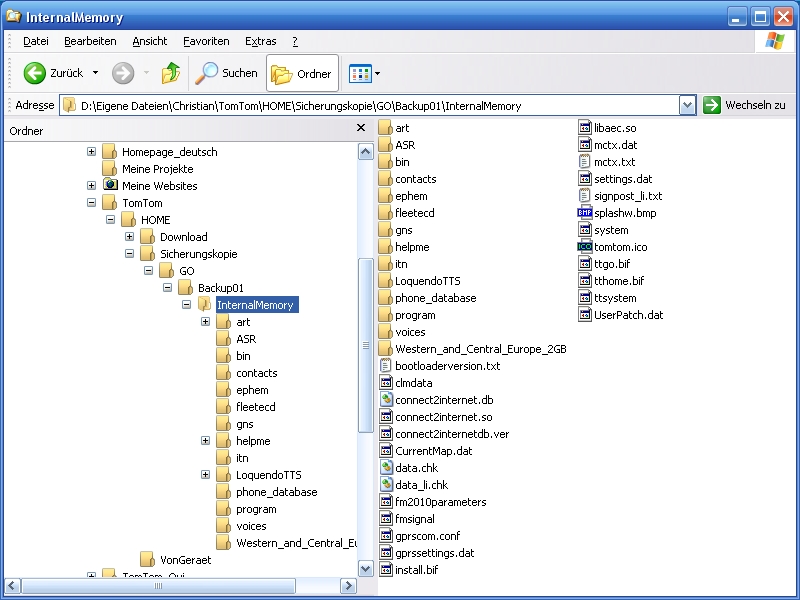

Eigentlich würde ich sagen: Spiel das Original-Backup wieder auf. Aber das hast du ja offenbar via HOME gemacht. Oder es mal an einem anderen PC versucht? Vielleicht ist deine Konfiguration nicht kompatibel, oder er hat USB 1.1, oder du hast den TT an einen USB-Hub angeschlossen...Tja, was kann man dir in der Kürze der Zeit noch empfehlen?
- Überprüfen, ob bei dem HOME-Backup des TT alle Ordner kopiert wurden (Eigene Dateien / HOME / Backup; Screenshot hier einstellen)
- Wenn ja, TT formatieren und die Ordner aufspielen

..hier sind die Ordner vom Backup von heute mittag.
