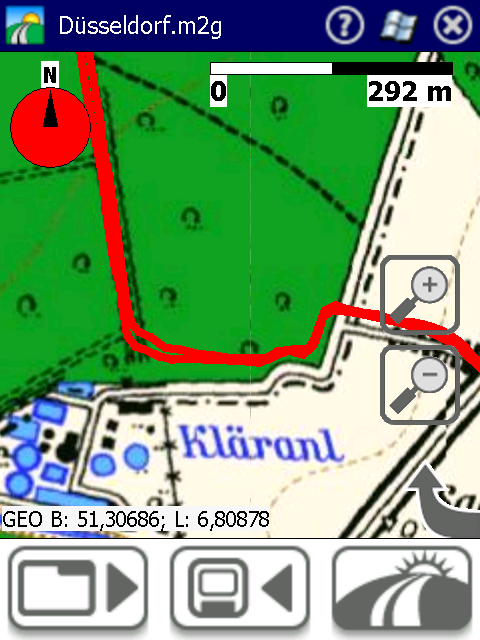

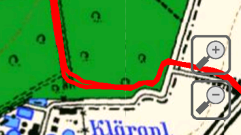

    Ich benutze die Interaktiven Kartenwerke 2.1.2 (BaWü süd und NRW west) auf dem PC und MM2Go 2.5.2 auf meinem HP iPAQ hx4700.
    Seit ich auf dem PDA Windows Mobile 5 installiert habe (standardmäßig war Windows 2003 drauf) besteht ein teilweise heftiger Versatz zwischen den Karten und den aufgezeichneten Tracks.
    Ich habe schon mehrere GPS-Empfänger ausprobiert und die Karten neu exportiert, immer das Gleiche.
    Der Versatz tritt auch bei fremden Projekten aus dem Internet auf. Wenn ich selber Tracks am PC erstelle und übertrage, liegen sie bei MM2Go genau so auf der Karte wie beim PC.
    Was ist da los? Mache ich was falsch? Meine Karten sind relativ groß, ca. 100 bis 500 MB.

  • Hallo Binno,
    ich vermute mal eher, dass der Versatz durch Kartenungenauigkeit verursacht wird.
    An manchen Stellen habe ich das auch - zur Zeit kein Beispiel zur Hand -
    aber zu 99% sind meine Tracks mit der Karte identisch.
    Die wenigen Abweichungen haben mich noch nie in die Irre geführt ;) : drink

    Original von siggitim
    ich vermute mal eher, dass der Versatz durch Kartenungenauigkeit verursacht wird. ...
    das vermute ich auch.
    Die alten handgezeichneten topogr. Karten enthielten zwar mehr Details, waren aber in der Darstellung der Wegverläufe ungenauer als die neuen digitalen (ATKIS-) Karten. Das wird, wie ich meine, recht deutlich bei den folgenden Beispielen (sind allerdings Karten 1:50000):
    http://www.bilder-hochladen.net/files/12b4-2d-jpg.html
    http://www.bilder-hochladen.net/files/12b4-2e-jpg.html
