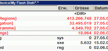

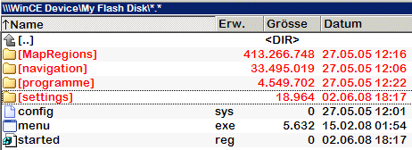

  • Hallo Hopsing,
    ich habe auch ein P4420 und nutze es genau so. Auf 'My Flash Disk' habe ich folgende Ordner:
    Auf der Storage Card habe ich nur Musik.
    Wolfgang
