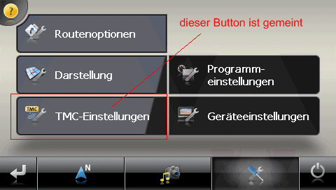

  • Hallo Pinsel93,
    schau mal bitte unter Einstellungen, ob auch der Button für die TMC-Einstellungen verschwunden ist ?(
    Wenn dieser nicht sichtbar ist, würde das bedeuten das die Soft bei der Installation keinen TMC-Empfänger erkannt hat und das würde bedeuten das Dein TMC-Empfänder defekt ist, da wirst Du wohl das Gerät nach Medion schicken müssen :-D)

  • @NaviToni,
    sorry habe das profil geändert. Der Button ist vorhanden. Habe das Navi jetzt eingetütet und schicke es nach Medion.

    Hallo Pinsel93,
    mal ganz langsam. Der Button ist also vorhanden. Das ist sehr wichtig für die Fehlerfindung. Das bedeutet nämlich das die Software den TMC Empfänger erkannt hat. Also eine vernünftige Neuinstallation sollte Dein Problem beheben. Melde Dich dann nochmals ;)
