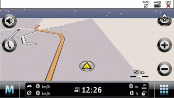

  • klar ist mir das ich in der PFSkin die Anzeige erweitern kann
    von Coordinates 0,23,480,201;
    auf Coordinates 0,0,480,224;
    in der bitmap.skn kann ich jetzt noch den Wert ändern
    von horizon_3d_day.png,0,0,600,91
    auf horizon_3d_day.png,0,0,600,32
    (mir ist klar das ich damit die horizon.png beschneide)
    in der 3D Ansicht berührt bei dem Wert 32 die Map nun genau den Horizont
    Nun meine Fragen
    -kann man bestimmen an welcher XY Koordinate die 3D Map beginnt
    (denn selbst wenn man die horizon.png komplett durchsichtig macht
    bleibt ein Streifen zwischen oberer Anzeigeleiste und 3D Map)
    -kann man irgendwo noch den 3D tilt Level der Map beinflussen?
    hat jemand eine Idee?

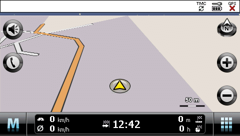

  • Hi Kolibri
    in der
    MapAreaView
    TiltAngle#DP:3801132;
    ersetzen durch:
    TiltAngle:30;
    wobei der Wert 30 (Winkel) nur ein Beispiel ist und angepasst werden kann.
    mfG stanova

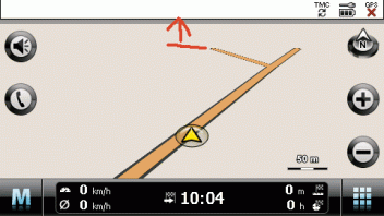

  • @stanova danke für die Info hab ich total übersehen
    zuordnung steht in der dpitems
    <item id="3801132" value="35" type="INT"/> <!-- CONST_MAP_TILTANGLE -->
    fehlt nur noch die Distanz die gezeichnet
    wird damit die Map die obere Statusleiste berührt
    wo wird das nur festgelegt?
