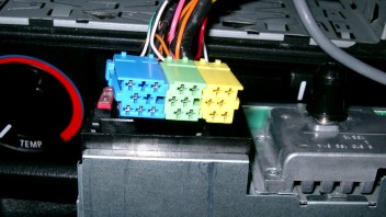

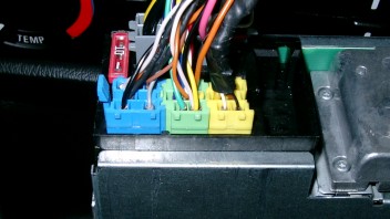

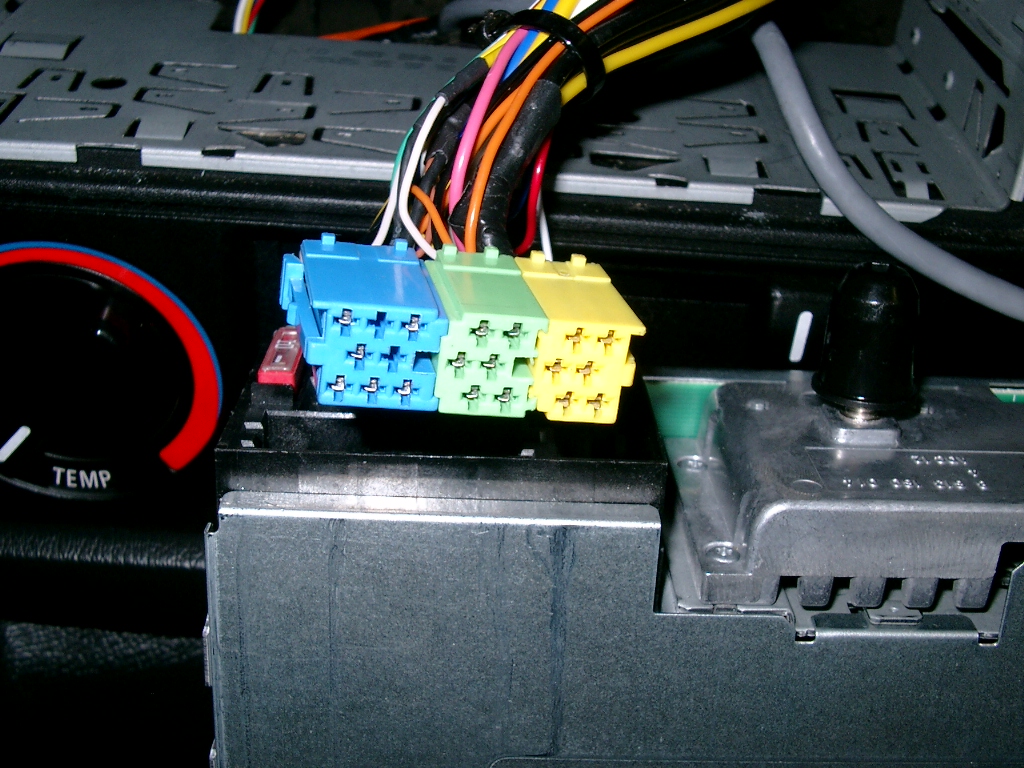

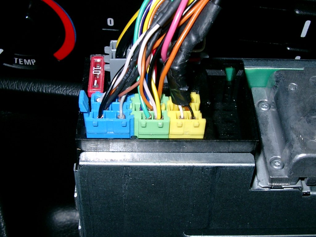

  • Hallo zusammen
    peinlich, peinlich....ich hab's scheinbar selber verbockt!
    Der grüne Stecker läßt sich auf zwei Arten aufstecken. Ich hab natürlich die falsche genommen.
    Bei meinem Cradle lag keine Einbauanleitung bei. Erst als ich die im Netz bei Bosch gefunden habe, ist es mir aufgefallen.
    Hier der Link zur Einbauanleitung.
    Das Abbildung wie der grüne und der blaue Stecker gesteckt werden ist auf Seite 2.
    Nochmal vielen Dank für Eure Hilfe.
    ich habe das gleiche Problem mit meiner Lucca 5.3 mit active Cradle an BP Melbourne SD 27.
    Das Radio schaltet bei Sprachausgabe auf Telefon, der Ton ist dann stumm.
    Die Sprachausgabe kommt dann erbärmlich aus der Lucca, aber nicht wie es sein soll aus den Lautsprechern.
    Ich habe schon sämtliche Einstellungen ausprobiert, klappt aber nicht.
    Das mit dem grünenm Stecker falsch anschließen kappier ich absolut nicht, der passt doch nur in eine Richtung.
    Der ist mit noch 2 weitern zusammengesteckt, ich weiß nicht was man da falsch machen kann.
