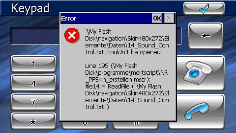

habe alles zwei mal komplett neu aufgespielt. hatte vorher den nr6.3 drauf und auch ab und zu abstürze
Original von alleskann
hey
habe alles zwei mal komplett neu aufgespielt. hatte vorher den nr6.3 drauf und auch ab und zu abstürze- Was für ein Gerät?
- Welche FlaschROM Version
- Neuinstalltionen immer mit:
"Remove All" -> "Format Flash" -> "Factorysettings" -> Gerät 30sek. Komplett abschalten, begonnen?
-Wie installiert? Nach Schnellinstallationsanleitung? (->HIER!)
Habe das 4410 (470) mit rom22 die speicherkarte jedesmal neu formatiert und alles nach anleitung aufgespielt remove all u.s.w.
alles gemacht. habe schon so um die 50 Skins aufgespielt hat sonst immer funktioniert -

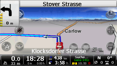

@Mackula
war auch mein Wunsch(ich wollte zuerst garnicht wechseln)
@libero007
ich hänge mal das Bild mit Strasse über dem Pannel(mackpannel bei mir)
und die erstellte PFSkin.skn mit ran
Stefan -
alles gemacht. habe schon so um die 50 Skins aufgespielt hat sonst immer funktioniertmach bitte einmal Rom-Update auf R23.
Gibt es im Nachbarforum
Danach lief mein 4410 auch stabil. Seid dem Update nie wieder einen Absturz gehabt.
alles gemacht. habe schon so um die 50 Skins aufgespielt hat sonst immer funktioniertDamit (FlashROM "22") sind diese Probleme bekannt! Gibt hier genug Threads die voll damit sind...
Hier gibt es abhilfe: -> >Klick mich<
Dazu benötigst Du allerdings:
- Eine Registrierung dort, ansonsten ist kein "Downloadbutton" zu sehen
- Eine KLEINE SD-Karte, die unbedingt "FAT16" formatiert und außer die beiden FLash Dateien ansonsten LEER sein sollte. (Bei mir tat es maximal eine 1GB Karte, größere funktionierten zum flashen nicht mehr, je kleiner desto besser.) -
hallo habe geflasht hat auch sehr gut funktioniert, aber der error ist immer noch der gleiche
habe wieder auf 6.3 zurückgespielt alles o.k.

nochmal auf 6.4 versucht wieder error
@alleskann
benutz zum Bildchen einstellen mal *.png oder gif. Die werden dann sofort als Vorschau dargestellt.
Gruß Olli
nochmal auf 6.4 versucht wieder error1)
Hast Du BEIDE "CABs" im "21"er InstallationsOrdner?"NavirunnerSkin_6_4_pt1_xxxxxxxxx_xx_x.cab"
UND(!)
"NavirunnerSkin_6_4_pt2_xxxxxxxxx_xx_x.cab"
2)
Hast Du 'ASU' installiert? -
