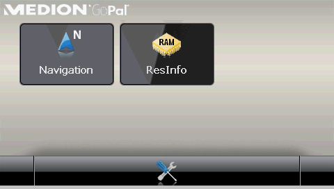

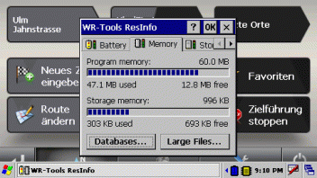

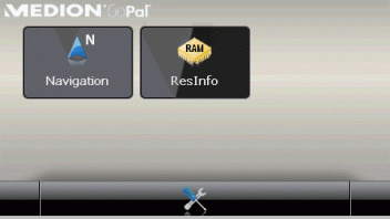

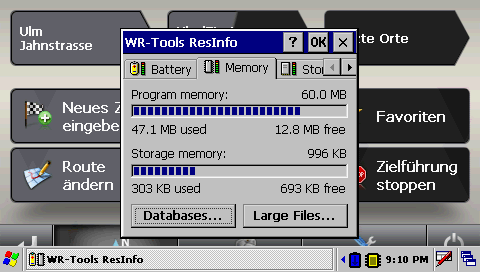

  • Ich habe heute mal eine "voll abgespeckt Version" gebastelt um herauszufinden ob das Menü und die Programme vielleicht an dem Problem Schuld sind.
    Aber wohl nicht. Habe das so mal den ganzenTag probiert. Der Speicherverbrauch ist auf's Kilobyte gleich.
    Die Navigation mit der Originalsoft verbraucht bei einem ganzen Tag im Kundendiensteinsatz gerade mal rund 7 MB Speicher.
    Das wäre mit Skin sicher auch soviel, aber nach 20 min. und dann ab ins Menü. Bei sofortigem Wiederstart sind es dann aber nur noch rund 8 MB.
    Schaut mal die Bilder. Da ist nichts kaputt, das ist so schlank.
