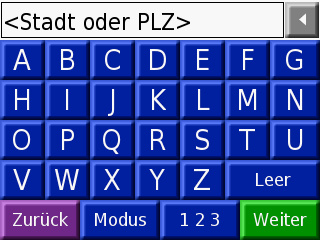

  • Ich weiss nicht, ob ich zu blöd bin. Aber ich schaffe es nicht, bei einer Adresssuche bei meinem Nüvi 350T (neueste Firmware 5.5) einen Ort via Postleitzahl zu suchen. Wenn ich z.B. statt dem Ortsnamen eine Ziffer eingebe (z.B. 7, weil die PLZ mit 7 beginnt), dann springt der Bildschirm nach Tippen der einzelnen Ziffer 7 sofort zurück auf einen anderen Bildschirm, der so ungefähr lautet wie 'alle suchen' oder so ähnlich.
    Kann das jemand an seinem Nüvi 350T nachvollziehen? Liegt es an der neuesten Firmware 5.5?

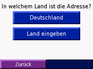

    Im normalfall ist es so, Land eingeben=> PLZ eingeben,sagen wir fängt mit 7 an. Falls in diesem Land keine PLZ mit 7 anfängt, dann passiert genau das was du beschreibst ( ohne Gewähr :gap).
    Gruss kazan
  • Hier nochmal der Autor des Threads. Ich kann definitiv keine PLZ eingeben.
    Wenn ich unter 'Land eingeben' versuche, eine Zahl einzugeben, dann geht das nicht, weil man nur Buchstaben eingeben kann.
    Wenn ich unter 'Stadt' versuche eine Zahl einzugeben, dann springt das Nüvi 350T sofort nach Eintippen der ersten Ziffer (egal welche, z.B. '2' oder '7') zurück auf einen Bildschirm, der heisst 'Alle Orte durchsuchen'.
    Mann, wie geb ich denn nur eine PLZ ein?
  • Ich habe es vermutlich falsch erklärt.
    Land eingeben=> ZB. Deutschland=> Deutschland anklicken, jetzt kommt Ort oder PLZ eingeben.......

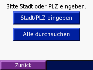

    Nein, so läuft es ja gerade nicht auf meinem Nüve 350T (FW 5.5). Bei mir sieht das so aus:
    Land eingeben=> ZB. Deutschland=> Deutschland anklicken, jetzt kommt 'In welcher Stadt liegt die Adresse?... Stadt/Ort eingeben'
    Und hier fängt das Problem an: 1) es wird nichts von PLZ gesagt und 2) ich kann auch keine eingeben (wenn ich z.B. mit der '7' starte, dann springt der Bildschirm sofort auf 'Alle Ort durchsuchen')
    Und nu?
    Diejenigen, die eine PLZ eingeben können... welche Firmware habt Ihr drauf? Vielleicht ist das ja ein Bug in der aktuellen v5.5
