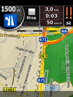

    Habe heute die Beobachtung gemacht, dass die Mainzer Straße in Wiesbaden schon ab der Kreuzung Kaiser-Friedrich-Ring/Mainzer Straße als AB klassifiziert wird, siehe erster Screenshot.

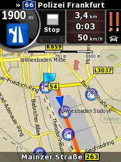

    Die Straße mündet aber erst im weiteren Verlauf in die A671, siehe zweites Bild (A671 beginnt in etwa zwischen den beiden AB-Schildern).
    Merkwürdigerweise wird aber teilweise in der Fußzeile zwischen AB und Bundesstraße gewechselt, korrekt ist aber Bundesstraße. Die Ansagen sind aber durchgehend falsch.

  • Hallo @Zero511,
    habe mal reingeschaut. Bei der Benamung (Route number) vor den Rampen ist es so, dass dort durchgängig sowohl B263 als auch A671 vergeben ist. Eine diese RN sollte genommen werden. Der Wechsel auf A671 folgt dann südlich nach den Rampen. Das komplette Stück ist als Motor Way klassifiziert, was meiner Meinung nach auch i.O. ist, da sonst Netzlücken (Unterbrechungen in der Darstellung) entstehen würden.
    Sehe hier keinen Handlungsbedarf..
    Dirk
    Danke für die Rückmeldung. Ich blicke da nicht durch, wirst dann wohl Recht haben.
    Ist wohl auch ein iGO Problem, denn er sagt man soll die A66 verlassen (siehe erstes Bild oben), obwohl man von der Mainzer Straße auf die A66 drauffährt und nicht runter. Sehr komisch. ?(
