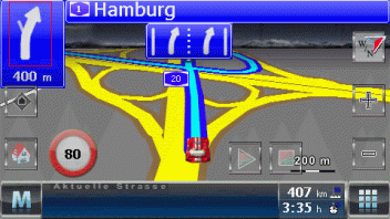

Hallo Noahpapa,
also ist zwar OT hier,
aber ich lege Dir mal eine "neue" Version meines Skins (spez. für 4.52) hier als Anlage. Wie Euch vielleicht zu Ohren gekommen ist, gibt es in der 4.52 Änderungen die auch die PFSkin-Datei betreffen, deswegen habe ich den Skin dafür geändert. Damit hast Du aber längst nicht alle Änderungen von ghostfish 1 eingearbeitet, dieses musst Du später noch ändern
Also ran an die Arbeit, am besten noch einmal von vorne, 4.52 neu installieren und darauf aufbauen.
Die gif-Animation läuft erst nach einem klick darauf
P.S. Habe momentan einfach zu wenig Zeit um evt. einen neuen Thread für die 4.52 zu eröffnen :-D), deswegen jetzt hier, falls Interesse besteht kann ich das ja noch später nachholen.
Gruß Toni
Edit: im unteren Menüpanel wie immer ein paar versteckte Buttons, klick auf tmc öffnet TMC-Meldungen, klick auf aktuelle Zeit (bei aktiver Routenführung zusätzlich noch ETA) aktiviert die Spracheingabe, klick auf Restzeit bzw. Entfernung zum Ziel (beides nur bei aktiver Routenführung sichtbar) schaltet in den Splitscreen und zurück zur mapview. Die klicks funktionieren natürlich auch, wenn die Symbole ausgeblendet sind.
Hallo Manni123,
wow, sehr schön, her damit
Hallo NaviToni
Ich habe nur das Bild von sk2000 benutzt, aber wenn sk2000 die Buttons reinstellt kann ich sie mit Plastik bearbeiten.
Gruß Manni
ZitatOriginal von sk2000
Glaskeramik
Hallo sk2000,
Du hast gelesen was Manni geschrieben hat, also her damit
...sieht einfach klasse aus

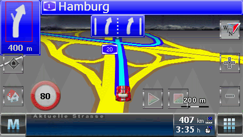

Was mir aufgefallen ist das ich jetzt bei der kartenansicht kurz vor dem abbiegen keinen pfeil anzeigt. Also das kästchen ist da (blau oder gelb) nur darin ist kein pfeil enthalten.
ZitatOriginal von Noahpapa
Danke Navitoni aber ich weis nicht ob ich heute noch zum instllieren komme.
...nach Neuinstallation
wenn nicht, dann erst einmal Neuninstallation durchführen

Nein hab deinen neuen skin noch nicht drauf.
Hab noch die installation wie oben beschrieben. Hier mal ein Bild damit ihr
wisst welchen Pfeil ich meine, der bei mir nicht vorhanden ist (hab ihn rot makiert). bild ist aus gifanimation von ghostfish
