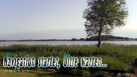

Ich hänge mal meinen Splashscreen mit ran

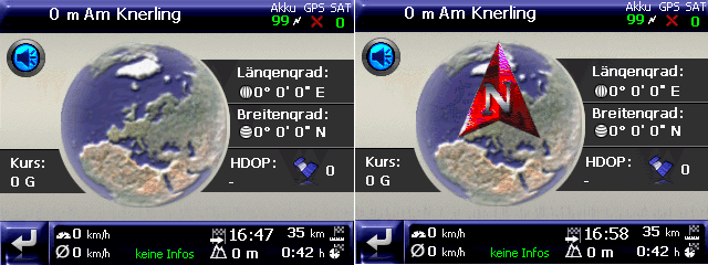

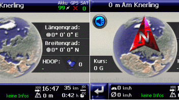

Ich weiß nicht genau, wie Du Dir das mit dem Globus vorgestellt hast.
Ich habe jetzt mal versucht den Globus als "kontinuierliche Animation" im Hintergrund laufen zu lassen und den N-Pfeil als normalen Kompass.
Leider hab ich das nicht richtig hinbekommen
Aber hier die einzige halbwegs funktionierene Version
Beim ersten Start (Kompass) dreht sich der Globus einmal und dann bleibt er stehen.Bitmap-Definitionen

Eigentlich reicht es doch dieses Bild "einfach" zu drehenAm besten Deutschland zentral und der Nordpol genau im Norden

das würde schon reichen, aber die Jungs würden gerne den Globus in einer anderen Geschwindigkeit drehen lassen als die Nadel, deswegen ja der Versuch hier :D.@manni und ghostfish,
so ähnlich wie Mackula sieht es bei mir auch aus, einmal startet die Animation des Globus im Hintergrund und dann tut sich nichts mehr
Was haltet ihr davon es doch mit einer grafischen Lösung zu versuchen ?(.
Mein Tipp wäre es trotzdem 72 icons mit Globus und integrierter Nadel zu machen, in welchem nur bei jedem 2. icon sich die Position der Nadel verändert. Dadurch müsste man ja die gewünschte Animation hinbekommen.

Ich steh immernoch auf dem Schlauch.
Vll nocheinmal eine Erklärung für mich.
Wann soll der Globus sich drehen, wie und wohin ?
So wie es jetzt ist (Globus + N-Pfeil getrennt), ist es ja schon "relativ" unkorrekt.
Wenn man die Globus-Drehung an die "Fahrtrichtungswerte" anpasst, dann springt er und dreht sich in linkskurven falsch herum. Das wirkt bestimmt sehr komisch
Aber der drehende Globus sieht schon sehr gut aus
