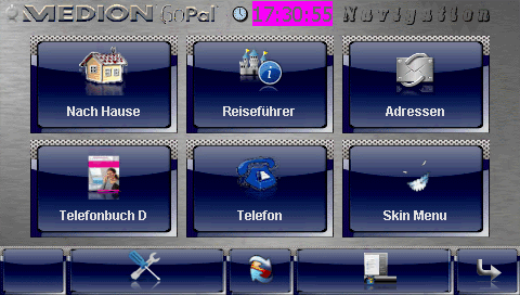

@kdh.berlin / Manni
habt ihr schon den hintergrund in der uhr.ini mit
hex: FF00FF versucht ???
das ist der wert von dem transparenten orange welches vom Navi nicht angezeigt werden kann
Stefan
ZitatAlles anzeigenOriginal von ghostfish 1
@kdh.berlin / Manni
Stefan
Ja. ![]()
Gerade ebend.
So sehen bei mir übrigens auch die POIs aus, die mit 255,0,255 bzw. FF00FF Hintergrund erstellt sind. ![]()

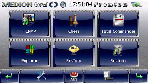

[Blockierte Grafik: http://i35.tinypic.com/5aqtyg.gif]

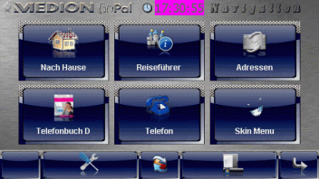

EDIT: desktob.xml ausgetauscht, jetzt mit SR (oben links) Uhr (Uhrbutton) Navistart (oben rechte)
Habt ihr schon was bemerkt, bei mir klappt jetzt auch Schach. ![]()
