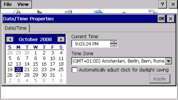

    ich habe da schon eine neue Desktop.xml, aber das Problem ist die angezeigte Zeit, die ist die Systemzeit, und die ist ja eine Stunde zurück
    der klickbereich ist da, wo die Zeit angezeigt wird

  • man kann das glaube ich einstellen, aber wie kann ich leider nicht sagen
    ich habe nun nach dem einschalten der navigation auch die richtige zeit angezeigt
    Stefan

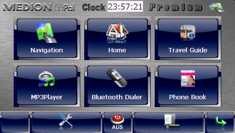

  • Hi kdh.berlin,
    die Uhr habe ich nun drin, die wird aber nach einem SR nicht automatisch eingeblendet, muss zugeschaltet werden, ist das so ?( ?(

    Original von libero007
    Hi kdh.berlin,
    Ja! Im Prinzip. ;D
    Du kannst dir aber eine Verknüpfung (neudeutsch: shortcut) der Clock.exe in den Ordner "\Windows\StartUp" legen

  • @libero007
    Hast du denn schon mal in die mitgelieferten MortScripte geschaut.
    Die sollen eigentlich dafür sorgen das die Uhr aus geht.
    If procExists ("clock.exe")
    Kill ("clock.exe")
    EndIf
    in den Anfang des Scripts wirkt da Wunder
