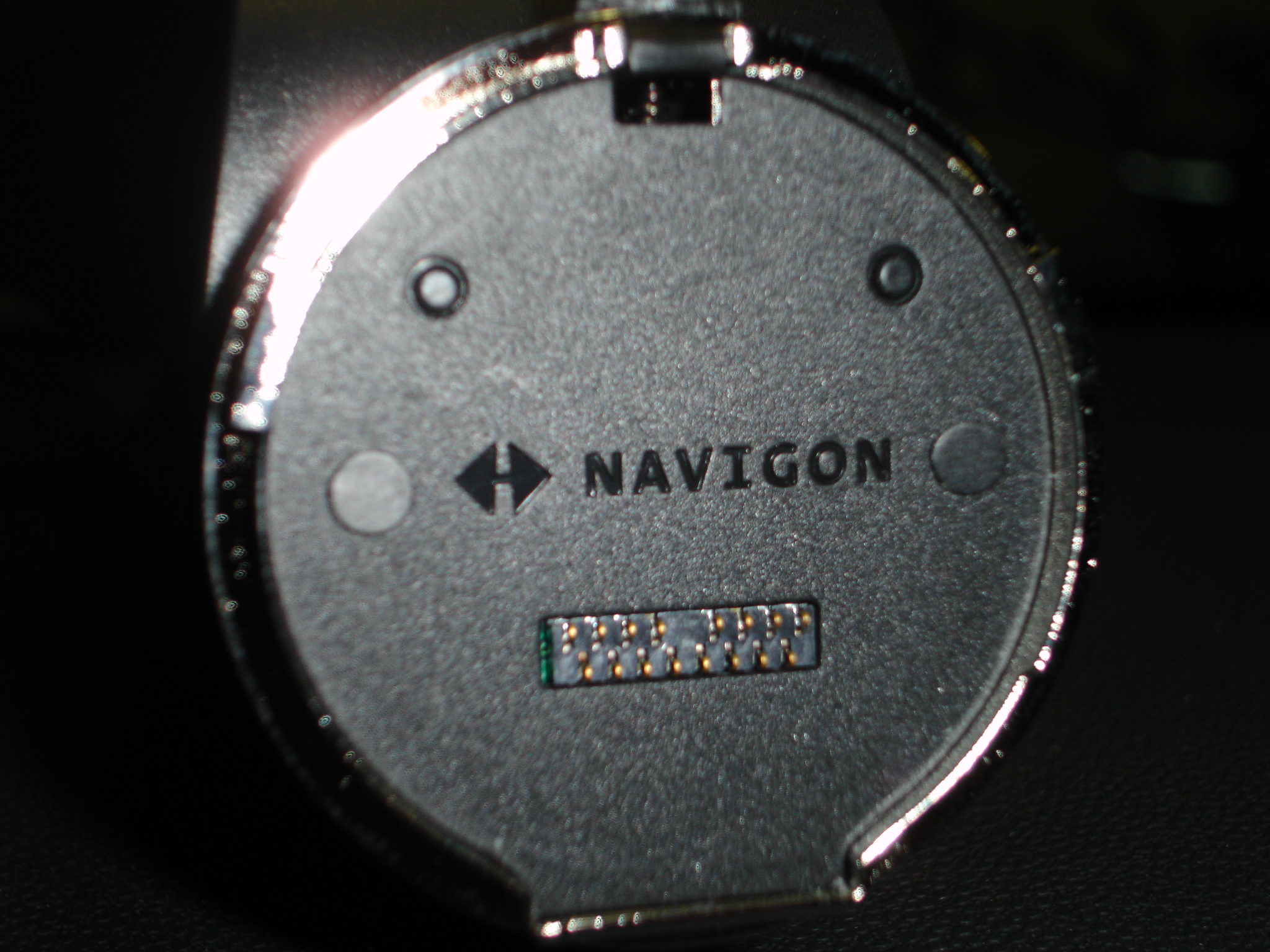

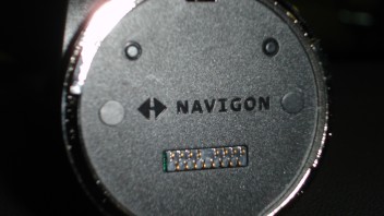

  • Hallo JoergWF,
    Mein 8110 hatte das gleiche Spiel in der Halterung.
    War deutlich festzustellen, wenn man links oder rechts das Display drückt.
    Ich habe so lange schwarzes Elektoisolierband in kleinen quadratischen Streifen
    links und rechts des Navigon-Schriftzuges übereinandergeklebt bis das 8110 ohne nachzugeben in die Halterung einrastete. Danach habe ich die - ich glaube 5 - Schichten Isolierband wieder entfernt und aus den Rechtecken mit einer Gürtellochzange zwei etwa 4mm im Durchmesser messende Kreise gestanzt.
    Diese beiden Isolierbandkreise habe ich dann wieder links und recht neben den Navigon Schriftzug hingeklebt. Sieht nun aus wie originale Distanzhalter.
    TMC funktioniert tadellos, kann aber nicht mehr sagen ob es vorher anders war.
