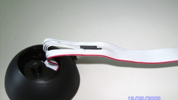

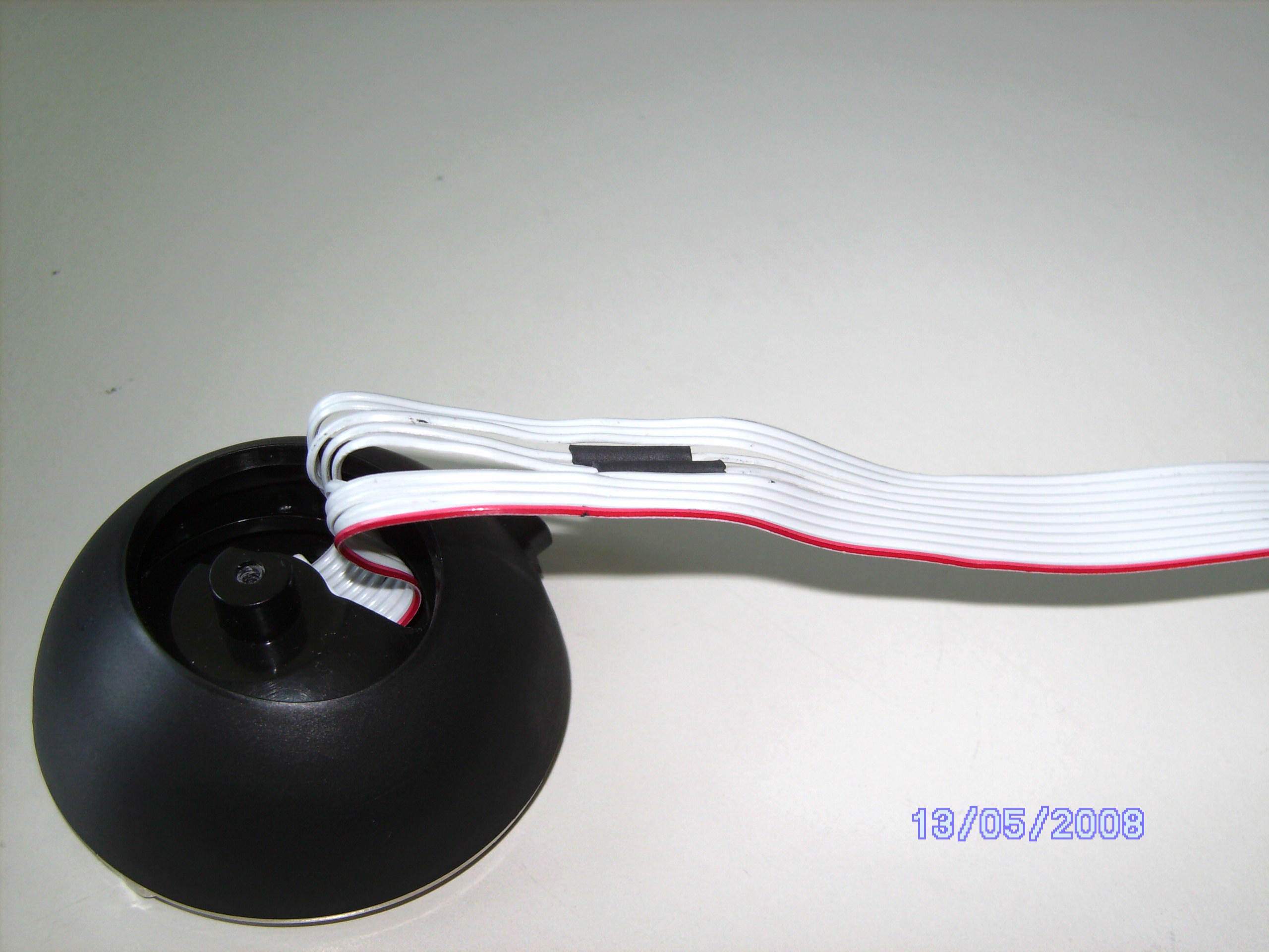

    Hallo Fast007
    Um auszuschliessen das der 81xx "rueckwaerts" Leistung entnimmt, habe ich das gerade mal nachgmessen. Geht relativ schnell, da ich den Halter auseinander genommen habe. Dort fliesst kein Strom wenn der 81xx im Halter sitzt.
    Wobei mir eine moegliche Erklaerung fuer das gezeigte Verhalten fehlt.
