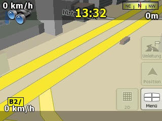

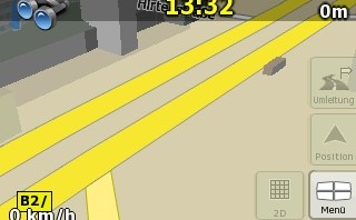

  • So, nächste kleine Änderung...
    Der Freifahrtmodus ist optisch dem Navigationsmodus angepasst.
    Eigentlich wollt ich ja das Fernglas ein wenig runter setzen aber leider ist es mir nicht gelungen herauszufinden, welche Datei hinter dem "blöden" Fernglas steckt, ich habe alle Bilderordner mit Miomap/iGO bmp-Tool dekomprimiert aber vermutlich hat irgendein "schlauer Kopf" wieder ein neues Komprimierungsverfahren für iGO8 eingeführt, denn einige Dateien kriegt man nicht auf.

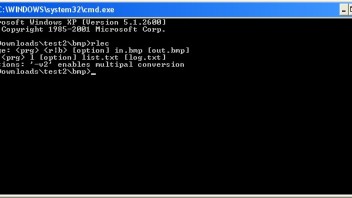

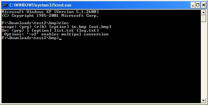

    Original von tommy07
    Wer kann mir beantworten, welche Parameter bei der rlec.exe (lt. bozi von pdamill das dekoierprogramm für iGO8 bmp´s) eingegeben werden müssen, mit den Programmangaben kann ich wenig anfangen...
    Hi
    "entpacken" mit:
    "komprimieren" mit:
    Optional kann hinter dem Dateinamen noch ein zweiter angegeben werden, in welchen die Inputdatei dann nach Behandlung kopiert wird. In der obigen Form wird die gleiche Datei überschrieben.
    Vor dem Entpacken kontrollieren, ob die Datei wirklich gepackt ist. Das sind nämlich standardmäßig nicht immer alle. Andernfalls kommt eine Warnmeldung beim Entpacken.
    Einmal editiert, zuletzt von fwsurfer ()
