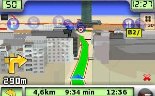

Gibt es den bols_Skin auch für 4,3" PNA´s?
Hab ich aus einem anderen Skin übernommen, was genau der Unterschied ist kann ich Dir leider nicht sagen.
Original von PeterM
Gibt es den bols_Skin auch für 4,3" PNA´s?http://forum.pocketnavigation.….php?attachmentid=1065068
was fúr eine auflQsung sit das dann?
Original von ferry ultra
480x272
Es ist ein GT-43 -

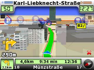

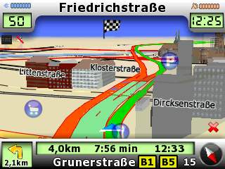

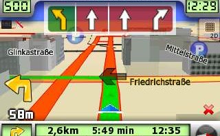

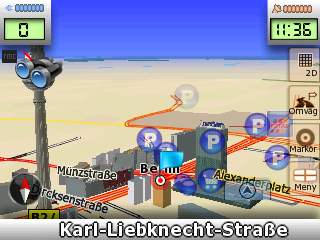

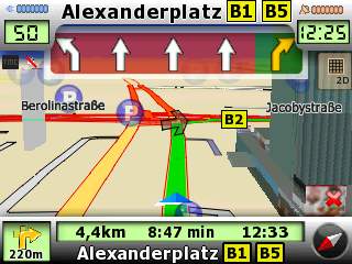

Two variations of my new skin:
I hope you like!
Version with two diricons:
http://uploaded.to/?id=u5l9hoVersion with one diricon:
http://uploaded.to/?id=a5wkax -
