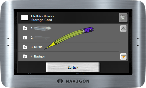

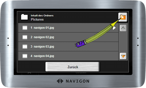

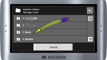

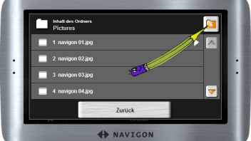

    Der MN behaelt den letzten Ordner als Vorauswahl fuer die naechste Auswahl. Deshalb muss man zum Wechseln
    Auf Ordner klicken
    Eine Ebene hoeher wechseln
    Dann neuen Ordner auswaehlen

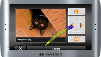

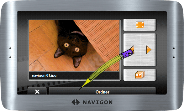

  • Hallo Alfred,
    die Katze liegt verkehrt auf dem Bild, :gap :gap :gap
    Gruß Karl
    Einmal editiert, zuletzt von Keyboard ()
    Original von Keyboard
    ... die Katze liegt verkehrt auf dem Bild, ...
    Hallo Karl
    Ja, aber ich wollte nichts veraendern

    Ja, das ist der Grund. Wie ich vorher schrieb, merkt sich der MN den letzten aktiven Ordner.
    Bei den Bildern hat man die Voreinstellung zu diesem Ordner uebernommen, da man auch Beispielbilder mit auf die SD-Karte packt.
    Bei den MP3s hat man keine Voreinstellung gemacht, da man keine Beispiellieder mit drauf gepackt hat. Hier geht der MN hin und schaut in seine INI-Dateien. Der Pfad zum letzten MP3-Ordner ist aber nicht gesetzt. Also zeigt er "Kein Ordner vorhanden". Wenn Du dann die erste Auswahl gemacht hast, steht in den INI-Dateien der Pfad drin. Den nimmt sich der MN dann beim naechsten Start wieder.
