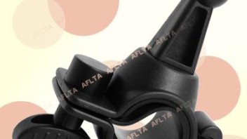

    Ich habs gestern auch mal bei ner Radtour getestet (ohne Ansagen) nur als Orientierungshilfe- ist genau das Gerät was ich dafür gesucht habe :gap- hab mir gestern dann gleich ne Fahrradhalterung und die Akkus(die MadMike empfohlen hat) für den Batterienotlader (den ich hier seit Jahren ungenutzt in der Schublade liegen habe) bestellt....
  • Hallo Volker,
    nur die Warnung: In den spärlichen Unterlagen, oder auf der Garmin Webseite weiß nicht mehr wo ist zu lesen, dass die Geräte nicht rüttelfest (Motorrad, Fahrrad) sind...
    Grüße
    Hellmuth
    Original von he2lmuth
    Hallo Volker,
    Grüße
    Hellmuth
    Da ich nicht Offroad fahre, also nur die für Normalsterbliche auch gut zu befahrene Wege, sehe ich da eigentlich keine Probs...(werde ggf. ne Federung dazwischenbasteln...)
    Aber danke für den Hinweis.
    Hat da hier ansonsten schon jemand negative Erfahrungen mit gemacht?
    Gruß : drink
    volker
    Nachtrag: dann wundert es mich aber doch, das Garmin im Zubehör offiziell ne Fahrradhalterung für die Nüvi 2xx anbietet...
    2 Mal editiert, zuletzt von Volker_I. ()

    Warum bietet GARMIN dann Fahrradlenker-Halterungen an? Die würden dann ja Garantie-Fälle "provozieren".
    Original von bauks
    Wo? Bitte Link, hab mal gesucht und nichts gefunden
  • wen man diese Halterung kauft sollte man sich eine Sicherungsleine ,basteln das heist auf Rückseite eine dünne Kordel zum beispiel ankleben, und am Fahrradlenker befestigen.ich betreibe das am Motorrad schon seit 10 000 km und ich war sehr dankbar das ich das gemacht habe .(Kartenschacht mit tesa zu geklebt)sonst habe ich keine probleme gehabt .Rütel fest ist es allemal.
