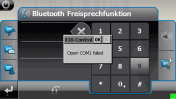

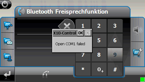

Habe auch das neue Rom-Update auf mein 4425 geladen und einen merkwürdigen Effekt:
Beim Klicken auf "weitere Anwendungen" wird der Bildschirm grau und folgendes Bild erscheint: -
Original von jaffka
Hallo,Habe auch das neue Rom-Update auf mein 4425 geladen und einen merkwürdigen Effekt:
Beim Klicken auf "weitere Anwendungen" wird der Bildschirm grau und folgendes Bild erscheint:hast du gopal schon gestartet? hmm, muss ja... der button weitere anwendungen ist ja in gopal. COM1 ist meine ich der port, wo das gps-signal abgegriffen wird. aber was der dialer damit zu tun hat, ist mir schleierhaft. kommt das direkt, wenn du über diese kamerasymbol in die weiteren anwendungen willst?
Ja genau, Kamerasymbol ==> danach auf "weitere Anwendungen", Bildschirm wird grau und dieses Bluetooth-Menü (siehe oben) erscheint.
hab ich bei mir nicht, habs grad extra ausm auto geholt und ausprobiert. hab allerdings auch keinen dialer drauf. ich vermute, da ist bei der installation was schief gegangen. mach am besten nochmal ne saubere schnellinstallation.
Danke fürs ausprobieren.
Werde das Navi nochmals komplett neu aufsetzen. Vielleicht wurde der Flash-Speicher nicht richtig gelöscht. -

Die Neuinstallation habe ich ohne ASU gemacht, und siehe da, jetzt taucht der graue Bildschirm und Bluetooth nicht mehr auf.
Wer ROM-Update macht, alte ASU-Sicherungsdaten auf SD-Karte löschen!!
