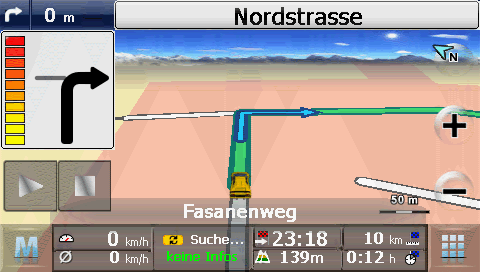

  • Pfeilansicht im Vordergrund, alle Button liegen somit im Hintergrund ( Normale Kartenansicht \ dynamischer Splitscreen)
    Hi Navitoni,
    klasse du bist echt spitze :tup, nur eine kleine Änderung bei mir heißt der Eintrag:
    SF_gyro und nicht SF_gyro_split :(
    // SkinElementModelCoder
    Class: SkinContainer;
    Coordinates: 0,0,480,272;
    Visibility#DP: 3801149; //MapView_SignPost_not_visible
    TapMode: TapThrough;
    Layer: OnTop;
    // FormModelCoder
    DynamicFormX: 0;
    DynamicFormY: 0;
    DynamicFormWidth: 50;
    DynamicFormHeight: 50;
    // SkinContainerModelCoder
    // SkinScrollbarOwnerModelCoder
    GyroAktivierung
    Class: LauncherButton;
    Coordinates: 0,110,56,60; --> Wert geänder etwas höher gesetzt
    Enabled: 423,0,0,40,40,6,10,255,0,255;
    Pushed: 423,0,0,40,40,6,10,255,0,255;
    Icon: 421,0,0,22,22,16,19;
    PYOffset: 2;
    BGMode: Transparent;
    launch: "$KOORD_PFAD$";
    params: "window=0 RegKeyMode=2 SendKey=\0x73\c-200,280,20\0x72\| RegKey=Software\Navirunner,Autogyros";
    Weiterhin habe ich den Button Routenoption \ Gyro höher gesetzt.
    Anbei ein Bild und die PFSkin.

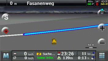

  • Auch mich stört es ein wenig, daß die Angabe der aktuellen Strasse die Fusszeile überdeckt.
    Dann habe ich Stoffels Lösung probiert, doch das ist auch nicht meins, da ich 2D Smooth navigiere.
    Habe dann auf NR6.1 zurückgestellt und dabei vergessen, den down_overlay.png zu restaurieren (naja, hatte auch keine Sicherung).
    Und siehe da, das ist meine Lösung.
    Die Angabe der aktuellen Strasse ist nun grau/transparent hinterlegt und die Fusszeile noch lesbar. Danke Stoffel!
