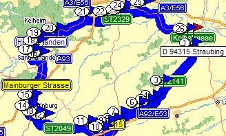

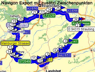

    Habe mir letzte Woche den Tourenplaner 2007/2008 als Restposten gekauft und zum Testen eine 200km Rundtour für MN6.1 auf Transonic T6000 erstellt. Die Ergebnisse sind ernüchternd.
    Vorgehensweise:

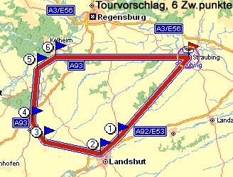

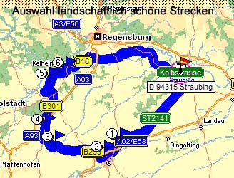

    • Rundtour 200km Länge um Straubing automatisch erstellen
    • Punkte verbinden mit Auswahl landschaftliche schöne Strecke bevorzugen

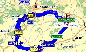

    • Route für Navigon exportieren, einmal nur Stationen exportieren(6Zw-punkte), einmal gesamte Route (26Zw-punkte)

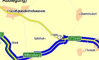

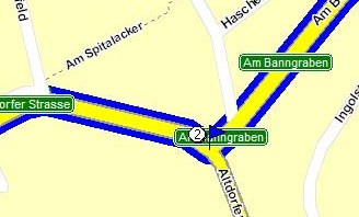

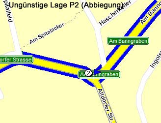

    • Überprüfen, wie sinnvoll die 6 Punkte in MTP gesetzt sind. P2 liegt im Abbiegungsbereich, MN6 wird erst nach Ankunft die weitere Strecke berechnen. Solange ist unklar, wie es weiter geht.

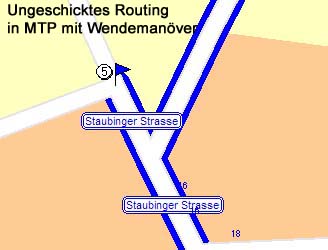

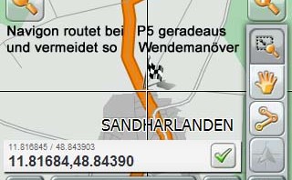

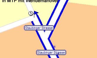

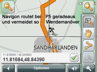

    • Punkt P5 liegt erst hinter der Abzweigung, dann wenden.

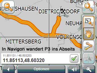

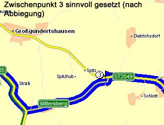

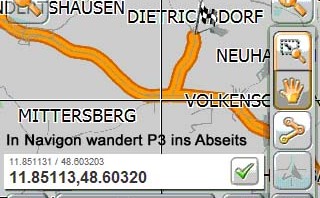

    • Der in MTP sinnvoll gesetzte Punkt P3 "wandert" im Navigon Export nach Dietrichsdorf. Also hinfahren, wenden, zurück fahren??

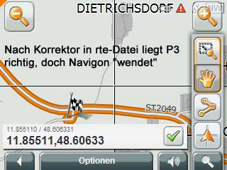

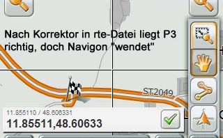

    • Dank Supermario's Hinweis, den Zahlenwert in der RTE Datei von 6 auf 10 zu ändern, wandert P3 an die richtige Stelle, doch Navigon fordert zum Wenden auf, um zurück auf die Hauptstraße zu leiten.

    was man selber natürlich nicht tun sollte, ist einen Routenpunkt direkt auf eine Kreuzung zu setzen. Wenn man den MTP eine Rundtour plannen laesst macht er das auch nicht.
    Das passiert mir eigentlich nur wenn ich das falsche Routenprofil an habe. Es funktioniert nur Motorrad Kurz oder Motorrad optimal, alle anderen Routenprofile am Navi führen zu abweichungen.
