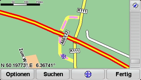

    neulich ist mir aufgefallen, dass im TA-Kartenmaterial eine Autobahnabfahrt verzeichnet ist, die in Wirklichkeit gar nicht vorhanden, bzw. nicht benutzbar ist. Sie ist auch nicht ausgeschildert. Es existieren zwar auf/Abfahrten, die haben aber keinen Beschleunigungs- bzw. Verzögerungsstreifen und sind mit Zäunen gesperrt. Der TomTom Go benutzt diese Abfahrt allzu gerne, was das Routing in dieser Gegend ziemlich versaut. Bitte diese Abfahrt aus dem Kartenmaterial entfernen.

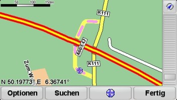

    In der Kartenversion v710.1561 wird von dieser Auf-/Abfahrt auch nicht auf die A60 geroutet, sondern ist als "Bypass" mit Unterführung neben der K111 dargestellt, was natürlich auch falsch ist. Dies ist offensichtlich in der Realität eine vorläufige Baustellenauffahrt vor dem zweifahrbahnigen Ausbau. Eine Fehlleitung auf und von der A60 kann eigentlich nicht passieren. Ich habe diesen "Bypass" mal per MapShare gesperrt. Dies solltest Du auch tun.

  • Aua.... X( Ist real eine Behelfsabfahrt der Strassenmeisterei....
    Das Q2-2008 ist schon zu, so dass die Stelle erst im Q3-2008 gesperrt sein wird.

    Der GO 930 hat die neueste TomTom-Kartenversion 8.xxx. Wie von mir dargestellt, hat die vorhergehende TT-Kartenversion 710.xxx an dieser Behelfsausfahrt keine Verbindung zwischen der A60 und der K111. Meines Wissens nach basiert die TT-Version 7.xxx auf der TeleAtlas-Version Q4-2007. Da dürfte wohl eine falsche Korrektur seitens TA bei der Q1-2008 passiert sein. Ich hoffe, dass dieser "Fähler" des Fehlers dann spätestens Anfang 2009 "produktwirksam" ausgemerzt ist.
    Auch wenn es für den unbedarften Nutzer nicht verständlich ist: Zwischen Erhebung/Korrektur und Endprodukt liegen so manche komplexen Vorgänge, die ihre Weile haben. Das ist kein Vorgang zwischen Blitz und Donner.
