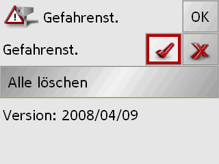

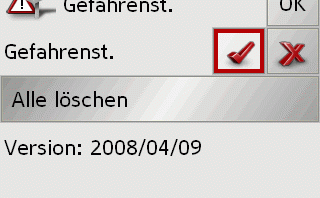

auf den Bildern ist ein Balken "Alle Löschen" abgebildet.
Lassen sich mit diesem die POIs/Blitzer wieder vom Gerät löschen, so dass ich das Navi wieder in den ursprünglichen Zustand versetzen kann? (Z.B. wenn die Rennleitung in grün/weiß näheres Interesse bekunden sollte.)Falls nein, wie lassen sich die Blitzer wieder deinstallieren?
