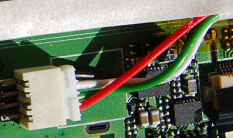

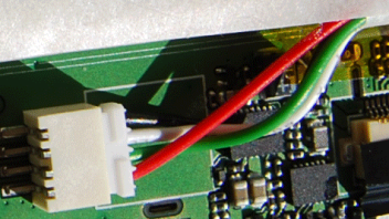

    es ist nicht notwendig den 8110 mit dem USB-Kabel am Computer anzuschließen, wenn man einen Cardreader hat.
    Habe die Original SD-Karte auf den Computer kopiert, dann vom Computer auf eine 4GB 150x Karte. Die Karte in den Cardreader gesteckt und Navigon Fresh gestartet, der 8110 wurde registriert, dann wurde eine Karte, Q2-2008 zum Download angeboten.
    Dies soll nur ein Hinweis sein, solange das Risiko besteht, daß die Hardware evt. defekt wird.
    Navigon Fresh ließ sich nur über die 3 Holzhammer-Tasten beenden, (Win XP).
    Gruß Karl
    @Alfred,
    willst Du jetzt schauen, wo die Drähte weitergehen???
    Gruß Karl

    Hallo Karl
    Ist schon passiert
